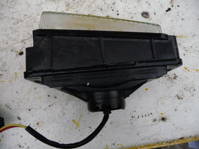

А у нас никто не занимается гиброабразивной или еще какой-нить хитро выделанной резкой стекла? Не в смысле вообще, я таких нашел, там минималка пугает, а из форумчан.

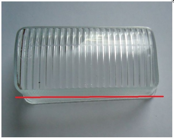

За 2 ночи гугления выяснилось, что если обрезать по периметру стекло от сотки (примерно что резать на фото, дабы устранить эффект на втором фото), коих как грязи на каждом углу по цене три рубля ведро (165 руб./шт.), то получится то что нужно. А городить станок для резки стекла с водяным охлаждением ради двух стекол что-то лень, да и стекол чувствую изуродую не одно.

Дружище, все ходы просчитаны. Акрил плавится от галогенки и не имеет рифления. Поликарбонат чуть хуже плавится, но с ним больше геморроя и тоже нет рифления. Да и зачем, когда есть очень подходящее стекло? В теории, зажав его в тиски (через проставки из дерева само собой), я этот 1 см и шлифмашинкой сточу. Заманаюсь, но сточу. Можно еще пластиковый корпус спилить. Это и проще и потом сотские стекла можно ставить без допилов. Но образуется один несакнционированный шов на корпусе, а моя душа отвергает подобное... Напечатать тридэпринтером новый корпус - опять же его галогенка поплавит... В общем пока пиление стекла в приоритете.
