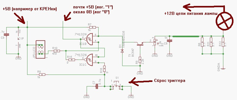

Вот тебе схемка, при подаче питания (на схемку) следит за падением напряжения на токоизмерительном резисторе в цепи питания контролируемой нагрузки.
При превышении уровня (уровень настраиваемый) переключает состояние выходов. Т.е. пока ток не превышен (ну или нет его) состояние одно, а если выше - другое.
На оба выхода можно (уже думать что именно) прицепить нужные оповещатели, хоть звуковые, хоть световые. Например, не включил - визжит, а включил - тихонько светит. Перегорела лампа - визжит.
Вот думается мне, что любой сколько-нибудь грамотный электронщик соберет подобный девайс легко и непринужденно.

все, что можно заскриптовать - должно быть заскриптовано.Вот тебе схемка, при подаче питания (на схемку) следит за падением напряжения на токоизмерительном резисторе в цепи питания контролируемой нагрузки.Попробуй в яндексе набрать "датчик освещённости своими руками" и получишь мульён картинок со схемами, значительно проще, и не надо врезать в проводку резистор для датчика тока, и питание без всяких кренок, прямо от боротвой сети. Всё что нужно - расположить фотодатчик так чтобы он не засвечивался "улицей" а по-максимуму засвечивался огоньками твоих ДХО. Получишь самую объективную ситстему отслеживания, реагировать будет только на свет, а не на косвенные признаки, типа напряжения и тока.
Если понадобится идея, как проконтролировать исправность самой системы контроля включения ДХО, ну, там, схемка, и куда светодиод инидицирующий поставить - пиши, всегда рад идей накидать.
Не знаю что насчет обычаев в этой области, но в Ауди контролируется сопротивление. Нет сопротивления, точнее если оно не в требуемых пределах - загорается невключометр.Ты про невключометр, а я про включометр.
