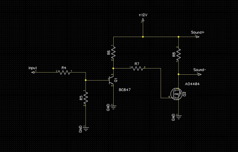

Тогды вопрос, пикалка на 12 в естьПитание на пикалку подаёте от замка зажигания через нормально замкнутые контакты реле. А на обмотку реле - подаёте напряжение из контролируемой точки. Достаточно одной релюхи, подходящей по току коммутации и по напряжению питания обмотки....
Как сделать так, чтобы она пищала не когда 5-12В появляются, а когда их нет?

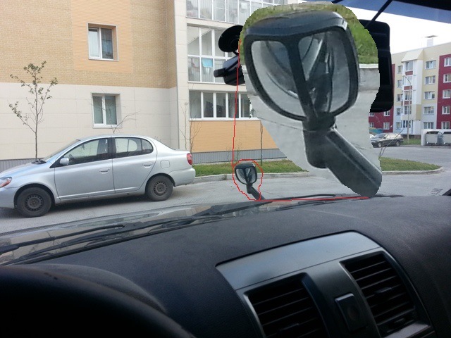

Где-нибудь по близости к ДХО. Можно оснастить датчик козырьками, блендочками, светофильтрами.Всё что нужно - расположить фотодатчик так чтобы он не засвечивался "улицей" а по-максимуму засвечивался огоньками твоих ДХО.Это где такое волшебное место?

Т.е перед ДХО будут болтаться козырьки, блендочки, светофильтры? Со временем туда набьется грязи/снега... Я согласный, что контролировать именно факт свечения это наиболее правильно, но в случае ДХО как-то мало реально.

Т.е перед ДХО будут болтаться козырьки, блендочки, светофильтры? Со временем туда набьется грязи/снега... Я согласный, что контролировать именно факт свечения это наиболее правильно, но в случае ДХО как-то мало реально.В уголке на стекло ДХО можно хорошей изолентой приклеить датчик, он - меньше булавочной головки. Можно развинтить кропус ДХО, найти место внутри, пару проводов вывести наружу. Если руки растут из нижнего плечевого пояса и фантазии напрочь нет - это не лечится. С этим придётся жить.

Блин, вы чо ерундой то занимаетесь?
Контроллер по потребляемому току поставьте и радуйтесь, любители тюненха...

Блин, вы чо ерундой то занимаетесь?Индикация тоже проста до боли.
Цвет - пох.
Огни выключены - лампочка не горит.
Огни включены - лампочка горит.
Огни включены, но не работают - лампочка моргает.

В уголке на стекло ДХО можно хорошей изолентой приклеить датчики

Как-то не стыкуется у меня в головеА это - уже вопрос отсутствия фантазии. Вы вкурсе, вообще, какие существуют изоленты для промышленного применения?
Специально для Вас, развитие идеи - есть скотч на фольге, с термостойким клеем, применяется при строительстве саун. Снаружи будет выглядеть как маленький аккуратный алюминиевый пятачок.

А во-вторых, мужчина с головой и руками, сможет грамотно и эстетично реализовать и идею с датчиком тока, и идею с датчиком напряжения, и идею с датчиком света. Автору нужна была идея, я кинул вариант, Вы решили, что в исполнении автора темы - мой вариант эстэтично воплотить не получится. Не могу ни возразить, ни опровергнуть, не имею чести знать автора темы лично.
Колхоз колхозу рознь. Пишалку можно незаметно установить, датчик тока тоже. даже проводку можно не резать наверное. Вариант с датчиком света мне самому больше всех нравится. Но вот подозреваю что ТС как раз не полезет эстетично реализовывать. И дело не в голове и не руках.
и получишь мульён картинок со схемами, значительно проще,Я привел кусок из схемы, несколько экземпляров которой работает на меня (не в авто) как готовое проверенное решение, а вот по поводу

А если есть желание, можно всё реализовать на контроллере ардуно, и чтобы он говорил человеческим голосом, что за проблема, а не тупо пищал, и поди вспомни, что два года назад, ты пищалку именно с таким тоном поставил на контроль ДХО.
Но ток - ничего не гарантирует. Может, светодиод деградировал от перегрева и перестал светиться, такое бывает с кетайскими лампочками. Может - коротыш случился, ток есть, но мимо лампочки.Да нет, ток много чего гарантирует. Вряд ли диод деградировал внезапно и/или ток при этом не изменился. А коротыш сожжет предохранитель
