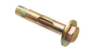

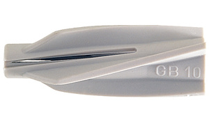

Товарищи, а какие взять анкера/дюбеля для крепления детского спортивного комплекса (Шведская стенка, турник, канат, кольца и итд) к стене из сибита?

У родителей в квартире на стенке из сибита висит часть кухонного гарнитура (внезапно в кухне
) Вешалось с применением обычных капроновых дюбелей. Пару лет уже висит, пока ни разу не падало.

Шкафы - это статика. У меня там будут резвиться от одной до 4-х обезьянок, а иногда и папа одной из обезьянок весом около 90кг)

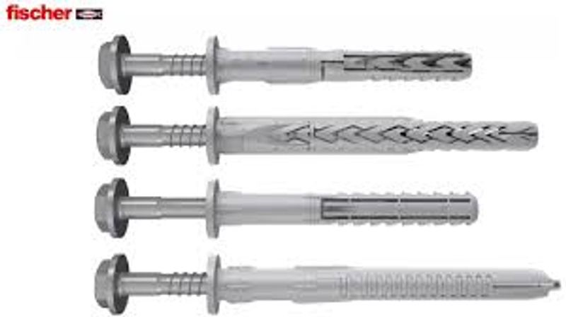

Да, видел такие, но кажется они коротковатые, 55-60 мм всего.

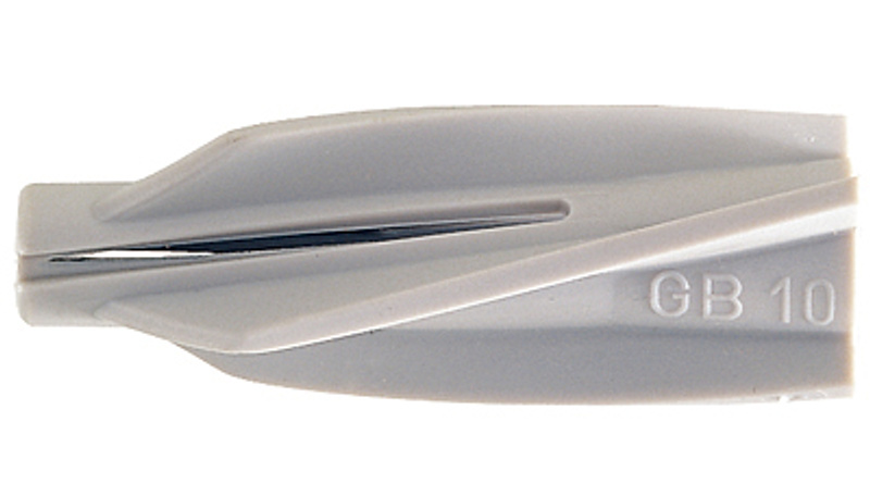

я такими турник подвесил, но в железобетон. А газобетон со временем может разрушаться.
steel
в газобетон только винтовые
крепил электрощиток - держится хорошо. думаю и стенку выдержит, только размер надо соответствующий

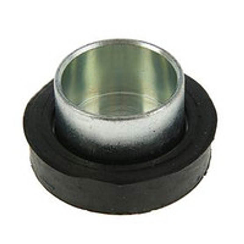

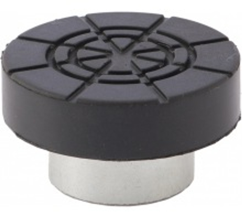

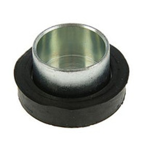

Прямо точно вот такую надо? Я по весне на подкатной домкрат в 220-volt.ru заказывал, но она немного другая по форме
Ну это немного не то. Мне надо железную, что бы увеличить площадь опоры штока бутылочного домкрата. Пока использую для этого хоккейную шайбу, но хочется чего-то более технологичного

Товарищи, а какие взять анкера/дюбеля для крепления детского спортивного комплекса к стене из сибита?Я бы не рискнул пустить ребенка к комплексу, прикрученному к сибиту. Может у меня фобия, но сибит для меня сродни гипсокартону
Проверено - вырвать можно только с куском сибита.В том-то и дело. Там нагрузки-то нехилые, что мешает этой конструкции вылететь вместе с куском сибита?
TechnoGreen
Так-то будет 12 точек крепления, самые нагруженные - это верхние 4 точки. Нейлоновый дюбель для газобетона держит 40 кг без проблем, так что для детей достаточно, а вот если крупный взрослый, невзначай, детство вспомнит вспомнит детство, то будет уже на грани...
TechnoGreen
Можно проще сделать - химический анкер. Держать будет отлично. Но что-то не могу я работать с клеями аккуратно: сам измажусь и всё вокруг уделаю
. Хочется по-простому: просверлил дырку, забил/закрутил анкер, прикрутил винтом

Почти на такие, только пластмассовые крепил фоны в пескобетонокирпич (не понял состав, но песка было больше всего) + жидкие гвозди. Фоны довольно тяжелые + их подымать опускать постоянно нужно. Все отлично висело.

Крайне удобная весчь, если не позволяет диаметр крепежных отверстий то та же хрень, только с гайкойВ сибит - рисковано. Засверлишься в угол блока - может треснуть.
