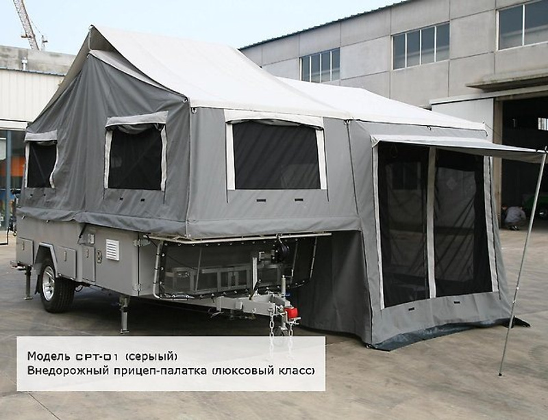

вот прицеп дача:
Ширина, м: 2.17.
Высота, м: 2.55 (с люком и грибком).
Длина, м: 4.90, с дышлом, м: 5.97.
Полная масса, кг: 1050.
приемлемо для того чтобы тягать от Новосибирска до Ташанты и обратно? с возможными заездами на грунтовки с трассы с целью ночлега?

ну расскажи какая масса приемлема для легковыхДля каждого авто эти параметры указаны в инструкции по эксплуатации автомобиля.
У меня ВСЕХ данных на ВСЕ машины нет.
получается только тойота режимами работы гтд с кнопки управляетНе в курсе. У меня нет других машин, кроме тойот.
На Хондах старых не кнопка, а D4 и D3 положения селектора, например.
Для каждого авто эти параметры указаны в инструкции по эксплуатации автомобиля.нет такого
да вполне приемлемо. просто когда в перевал полезешь 2 втыкай на селекторе и все
ну и перед обгонами если такие вдруг случатся желательно 3 подтыкать
хотя по мне так удовольствие сомнительное на алтай с таким ящиком пиликать

короче 1500 без тормозов разрешено как пишут кое-где на форумах )
хотя по мне так удовольствие сомнительное на алтай с таким ящиком пиликатьЕсли на месяц едешь, то почему бы и нет.
короче 1500 без тормозов разрешено как пишут кое-где на форумах )Без тормозов разрешено не более 750кг. буксировать. ПДД РФ.
разрешено не более 750кг. буксировать. ПДД РФ.ты уже определись, мне ПДД РФ читать или инструкцию от автомобиля? )

Аналогично и с прицепом. Прицеп без томозов можно буксировать массой до 750кг. Далее читай инструкцию к авто и к прицепу, который собираешься буксировать.
Какой прицеп, какая масса, какие тормоза, какие у него габариты. Широкие габаритные прицепы, например, можно буксировать только с расширением кронштейнов зеркал.
