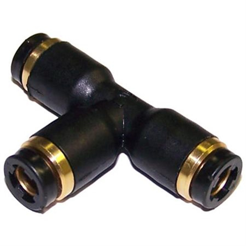

Может кто-то подскажет, где у нас можно купить цанговый тройник под пневмотрубки размером 3/16'' (4.76 мм)?
Типа такого как на фото.
Ну или какой-нибудь зажимной тройник...

Фесто, камоцци пневматикой торгуют. Берем у них и тройники тоже, но под трубки 4мм, 6мм
