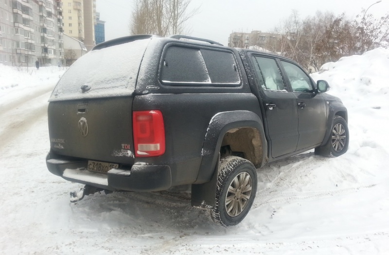

Иногда сток удивляет. После того, как выйдешь и глянешь, куда и в какой позе заперся...вот так раскорячился без последствий)
ddelta
а какие тут последствия могут быть? )

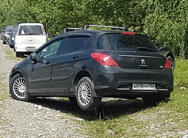

TechnoGreen
Думал, что диагоналку словлю и забуксую на ровном месте по шебенке
Привод передний. Вроде оба передних с землей имеют сцепление. Ну или плохо видно.
На передний привод имхо часто наговаривают. Мотор впереди, основной вес, сцепление с дорогой есть. На аллионе много по коёну наездил. Но вот ходы, клиренс, свесы...
а ведь и правда. в случае на фото машина ведущими колесами стоит на земле )) в этом случае диагоналка же не страшна?
в этом случае диагоналка же не страшна?И эти люди рассуждают о ходах подвески?
"Диагоналка" - это когда правое/левое переднее и левое/правое заднее не касаются грунта.
"Диагоналка" - это когда правое/левое переднее и левое/правое заднее не касаются грунта.я как бэ в курсе, а что смущает? Technogren написал "вот как раскорячился без последствий", я спросил: "какие тут могут быть последствия", он ответил "Думал, что диагоналку словлю и забуксую на ровном месте по шебенке", вот я и говорю, что если ведущие колеса стоят оба на поверхности, то какая разницы задние вывешены или нет. Или местные говномесы решили блеснуть знаниями и утереть нос владельцам пузотерок? )))
а ведь и правда. в случае на фото машина ведущими колесами стоит на земле )) в этом случае диагоналка же не страшна?когда перед намного тяжелее зада да, чаще всего диагоналка не страшна. перед все равно перевесит. главное чтобы сцепления слабозагруженного колеса с дорогой хватило для того, чтобы сдвинуть машину
на икстрейле часто наблюдаю как одно из задних колес вывешивается. обычно это ему не мешает проехать, потому что оба передних на земле
Когда ведущие колеса стоят на земле - это не диагоналка, вот что я хотел сказать. Говномес с меня как с пластилина пуля
а разве перед по умолчанию не всегда тяжелее зада? в большинстве случаев. когда ДВС спереди, к тому ж машина стоит мордой вниз на фото. мне вообще диагоналка не страшна, кроме случая когда в контакте с поверхностью 1 колосо, тогда халдекс не знает как выехать. мы же просто обсуждаем конкретно фото!
