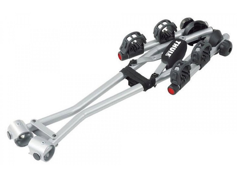

Я немного поправлю обсуждающих в том вопросе, что момент инерции здесь не причём, а на шар данная конструкция имеет момент силы.
Именно он действует на место сочленения с шаром. О чём собственно и сыр-бор. Достаточный ли прижим к шару, дабы противодейстовать моменту силы, создаваемому багажником и грузом.
Я чот не понял про моменты, но как раз масса, суть инерция, груза, помноженная на длину рыгача, и внушает некоторые сомнения... У меня запаска на калитке в Монголии оторвала стальную трубу 50х50 со стенкой как минимум 2мм. Что успокаивает, так это то, что современные велосипеды втроём меньше той запаски весят, а вот мотоцикл я бы так уже точно остерёгся везти. Справедливости ради я не представляю мотоцикл с массой, которая допустима для шара.
В общем, технари поймут принцип.Я даже могу определить по фотографии места этого девайса, которые разрушатся первыми.
Достаточный ли прижим к шару, дабы противодейстовать моменту силы, создаваемому багажником и грузом.Володя, ну выложили же картинку из которой видно, что крепление на шаре не за счет одной только силы трения держится.
Запаска грубо 50, пусть даже 100. На первой странице на три велика, пусть велик весит 10кг. На самом деле колесо легче ста (уверен), а велик запросто тяжелее (это не советский спорт шоссе 8кг). Будет отрывать только дольше чем в Монголии и все.
Ты извини, но я, пожалуй, тоже зарекусь дискутировать, если ты не объяснишь в чём противоречие.
Колесо 50кг, велики редко тяжелее 15-ти, и что? О чём ты написал выше???

Достаточный ли прижим к шару, дабы противодейстовать моменту силы, создаваемому багажником и грузом.Да нету там никакого прижима к шару!!! Ой, всё! Ржу до коликов уже..
Да нету там никакого прижима к шару!!! Ой, всё! Ржу до коликов уже..То есть багажник держится просто так на сферической точке опоры, имея при этом центр масс в 40 см от точки опоры в проекции горизонтальной плоскости?![]()

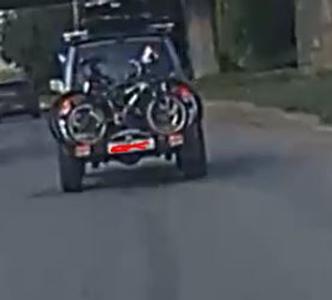

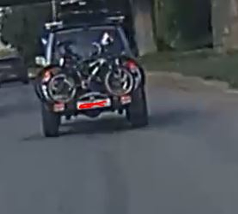

Я, кстати, наблюдал сегодня такую "вешалку" IRL. На Ипподромке. Раскачивалось оно очень неприятно. Видюшку выложу попотомее.

Ещё раз посмотри внимательно на фотографию велобагажника, приведённую мною выше. Попробуй догадаться - зачем у основания (то, что и крепится к фаркопу), два выреза, при смыкании образующих отверстие, равным диаметру штыря фаркопа. А я ещё поржу. ))Да нету там никакого прижима к шару!!! Ой, всё! Ржу до коликов уже..То есть багажник держится просто так на сферической точке опоры, имея при этом центр масс в 40 см от точки опоры в проекции горизонтальной плоскости?![]()

Я, кстати, наблюдал сегодня такую "вешалку" IRL. На Ипподромке. Раскачивалось оно очень неприятно. Видюшку выложу попотомее.Раскачиваться оно может как угодно, но оторваться от крепления - это надо раза в три больше рассчитанной массы нагрузить. И скорее всего, сам крепеж не оторвётся - в самом тяжелом случае могут погнуться трубы, идущие от крепежа до платформы. Но это, повторяю, надо очень хорошо на ней попрыгать. Я своими 90 кг вставал на платформу. Прогиналась, да, но ничего не отломилось. Платформа рассчитана на 50кг. Или три велосипеда. Но у меня карбон, и два люминя - общей массой тридцать кило.

И да. Две полусферических фигонды ну пикак за шар фаркопфа не должны цепляться, да. Кстати. Коэффициент трения "металл-металл" и "металл-резина" рекомендую вспомнить.
Встать и попрыгать - чутка разные вещи. А если несколько раз прыгнуть - то аще п5. Заменяем прыгуна на платформе на кочкасто-колдоеп5нутую дорожку и получаем.почему-то вспомнился анекдот про японскую пилу, русских мужиков и лом
Кстати. Коэффициент трения "металл-металл" и "металл-резина" рекомендую вспомнить.зачем?
в данном случае сила трения только лишь препятствует развороту конструкции относительно вертикальной оси. и то не уверен
Как это "зачем"? Рама с волосопедами вертикально (чтоб не заваливалась никуда) фиксируется чем? Вот тем вот зажимчиком на шарик?

в данном случае сила трения только лишь препятствует развороту конструкции относительно вертикальной оси. и то не уверенБлин... хоть кто то соображает в конструкции крепления. Я пытался развернуть затянутую на шаре конструкцию. Больше шансов оторвать саму платформу от крепления, приложив отнюдь не человеческие усилия.
Как это "зачем"? Рама с волосопедами вертикально (чтоб не заваливалась никуда) фиксируется чем? Вот тем вот зажимчиком на шарик?Ещё раз - два полукруглых выреза на зажиме велокрепления, при смыкании образуют отверстие, равное или чуть меньшее по диаметру штырю фаркопа, и при сжимании обхватывают этот штырь. завалится креплению вперед или назад практически нереально. Это нужно отломить этот штырь. Развороту конструкции препятствуют те самы "сферические фигонды". Всё вместе держит эту конструкцию с велосипедами мёртвой хваткой.На чертеже захватов за другие части фаркопфа не видно чота...

Тоже видел. И не раз. Каждый раз едя за таким думал, ну ладно, у меня бампер железный, но велики-то не дешвые висят. Если что будет хруст-хруст и нет великов. Только в последний раз за стоимость трех великов на подобном подвесе машину можно купить. Неужели ничего не шевелится...

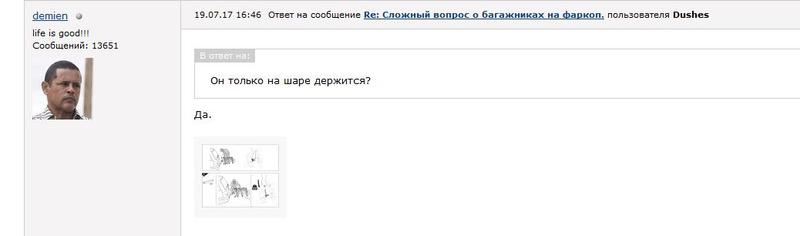

На ВТОРОЙ странице топика тебя стпросили, на чем эта хренота держится. Что ты ответил? См. скриншот.
Или ты топишь за собственную продукцию?
Посмотрел, кстати, видео с рега - видно, конечно, хреновасто, но амплитуда колебаний дальних точек была сантиметров 30.

На ВТОРОЙ странице топика тебя стпросили, на чем эта хренота держится. Что ты ответил? См. скриншот.Это вообще - к чему?
Или ты топишь за собственную продукцию?![]()
Ни thule ни amos - отнюдь не моя продукция. Конструкция держится на шаре, и сорваться ей с шара - практически нереально. Скорее погнётся сама рама этой конструкции от перевеса. Что дальше то?И, по большому счёту, этот эксперимент всего лишь докажет, что у всего есть предел прочности, из всей системы фаркоп-шар-крепление-рычаг я всё-таки думаю не выдержит крепление или рычаг, но если ты в них так уверен, то значит мы оторвём фаркопНе выдержит как раз рычаг. Крепление обхватывает шар мёртвой хваткой. К сожалению не могу найти видео внутренностей крепления платформы к шару фаркопа, а самому снимать лень.![]()

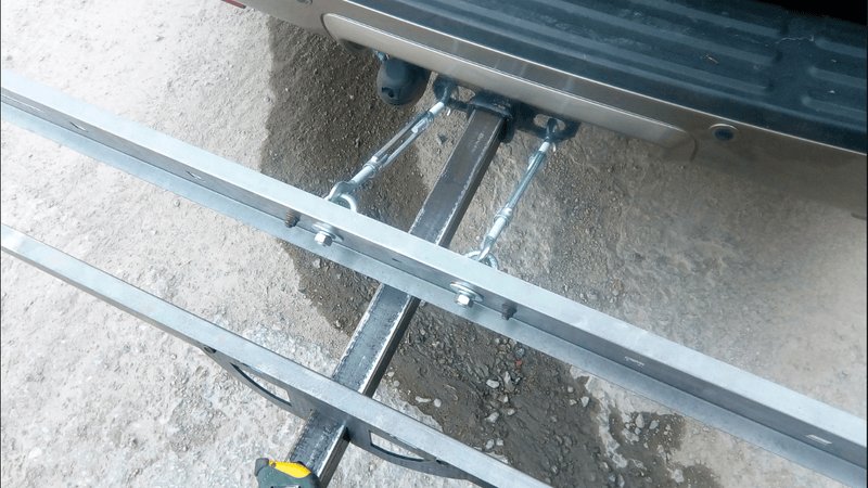

Крепа сделана надежно. Шар там просто находится в посадочном месте крепления. Зажим и сам крепеж производится не в шар, а в его основание.

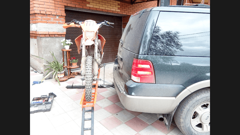

Мое крепление мотоцикла идет как отдельный девайс. Вставляется в трубу 50х50мм.
Моцик весит 100+ . Само крепление около 15кг.
В довесок на него вставал мотобрат весом 105кг - ничего не оторвалось...

Зажим и сам крепеж производится не в шар, а в его основание.Вот и вся суть.
