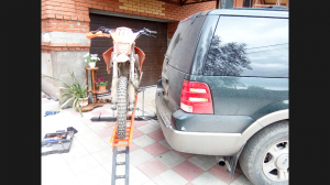

в данном случае сила трения только лишь препятствует развороту конструкции относительно вертикальной оси. и то не уверенБлин... хоть кто то соображает в конструкции крепления. Я пытался развернуть затянутую на шаре конструкцию. Больше шансов оторвать саму платформу от крепления, приложив отнюдь не человеческие усилия.
Как это "зачем"? Рама с волосопедами вертикально (чтоб не заваливалась никуда) фиксируется чем? Вот тем вот зажимчиком на шарик?Ещё раз - два полукруглых выреза на зажиме велокрепления, при смыкании образуют отверстие, равное или чуть меньшее по диаметру штырю фаркопа, и при сжимании обхватывают этот штырь. завалится креплению вперед или назад практически нереально. Это нужно отломить этот штырь. Развороту конструкции препятствуют те самы "сферические фигонды". Всё вместе держит эту конструкцию с велосипедами мёртвой хваткой.На чертеже захватов за другие части фаркопфа не видно чота...
Больше шансов оторвать саму платформу от крепления, приложив отнюдь не человеческие усилия.Меня прям подмывает заспорить на коньяк по этой теме )) глядя на всю конструкцию в сборе, и "фигонды" в частности, ну никак не возникает ощущение надёжности
Тоже видел. И не раз. Каждый раз едя за таким думал, ну ладно, у меня бампер железный, но велики-то не дешвые висят. Если что будет хруст-хруст и нет великов. Только в последний раз за стоимость трех великов на подобном подвесе машину можно купить. Неужели ничего не шевелится...
Это дело тех кто вешает. Обсуждать имеет смысл пока есть новые аргументы. Иначе можно ходить кругами до бесконечности.
Володь, у тебя есть фаркоп? Я могу приехать к тебе с багажником, как на фото. (Он более мобилен). И если тебе удастся закреплённый на фаркопе багажник сорвать с места - с меня коробка коньяка. Если нет - извини, коньяк с тебя ))Больше шансов оторвать саму платформу от крепления, приложив отнюдь не человеческие усилия.Меня прям подмывает заспорить на коньяк по этой теме )) глядя на всю конструкцию в сборе, и "фигонды" в частности, ну никак не возникает ощущение надёжности![]()

Ну мобильность то она одинаковая, мы же почти в соседних домах живём теперь, как я помню )) Только я вот почему-то не сомневаюсь, что багажник сломается, ты же сам писал, что 50кг всего номинальная нагрузка, представь как целенаправленно хотящие сломать 100+кг на этот шар воздействовать будут... а если ещё и ящик коньяка на кону
И, по большому счёту, этот эксперимент всего лишь докажет, что у всего есть предел прочности, из всей системы фаркоп-шар-крепление-рычаг я всё-таки думаю не выдержит крепление или рычаг, но если ты в них так уверен, то значит мы оторвём фаркоп
p.s. прочитал после отправки, акцент был на крепление к мою фаркопу... его оторвать шансов будет мало - труба 100х50, швеллер 14-й, кажется, плюс там ещё косынка из трубы 80х40, или типа того, к лонжерону рамы...

так что всё-таки рычаг или крепление

И, по большому счёту, этот эксперимент всего лишь докажет, что у всего есть предел прочности, из всей системы фаркоп-шар-крепление-рычаг я всё-таки думаю не выдержит крепление или рычаг, но если ты в них так уверен, то значит мы оторвём фаркопНе выдержит как раз рычаг. Крепление обхватывает шар мёртвой хваткой. К сожалению не могу найти видео внутренностей крепления платформы к шару фаркопа, а самому снимать лень.![]()
Ну вот, слабое место нашли )) У меня запаска уже несколько раз ломала рычаг из квадратной трубы 60х60, а он длиной всего сантимов 20, сейчас мы его усилили косынкой из такой же трубы, но пока проверить не удалось - в городе я без запаски, а далёко поехать не получается никак...

Про крепление на шар:
Крепа сделана надежно. Шар там просто находится в посадочном месте крепления. Зажим и сам крепеж производится не в шар, а в его основание.
Мое крепление мотоцикла идет как отдельный девайс. Вставляется в трубу 50х50мм.
Моцик весит 100+ . Само крепление около 15кг.
В довесок на него вставал мотобрат весом 105кг - ничего не оторвалось...
Всем теоретикам которые кричат про то что оторвется - предлагаю купить тачку с фаркопом и крепление.
Проверить и доложить нам на форуме как оно на самом деле держится..
Вова: У тебя трубу как рвало - по шву или просто загибало...
Ну и в порядке уточнения - сколько ты на уазике по ухабам напрыгал со своим креплением, прежде чем оно сломалось...

Зажим и сам крепеж производится не в шар, а в его основание.Вот и вся суть.

Про крепление на шар:скажем так и в шар и в основание. что на выложенной выше картинке прекрасно видно

да и объясняли уже подробно как работает креплениею
видимо излишне подробно
на выложенной выше картинке прекрасно видноПродублируй картинку с указанием на ней что там такое видно, что даёт однозначный ответ для непосвещённого.

Что же на картинке позволяет понять, что крепление не только за сферическую часть?Продублируй картинку с указанием на ней что там такое видно, что даёт однозначный ответ для непосвещённого.картинка
Вова, выше все расписано, не вижу смыла повторяться.
мне хватило чтобы понять, хотя я этого крепления ни разу в глаза не видел

Что же на картинке позволяет понять, что крепление не только за сферическую часть?Вообще не позволяет, согласно мануалу, именно что на шар.
Кстати из мануала...
Максимальная скорость при переездеСобственно по моему хорошо говорит о надежности такого крепления.
через искусственные неровности для ограничения скорости
движения не должна превышать 10 км/ч. Запрещается ездить
по бездорожью
