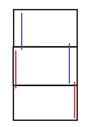

Суть вентиляции погреба такова. Ввод-приток и вывод воздуха по разным трубам. Приток с улицы как можно ниже - на уровне земли - начало трубы, и в погребе внизу у пола - конец трубы. Выход воздуха - начало трубы у потолка погреба, конец трубы выше земли метра на 2 - 3.
Но есть ещё техэтаж. Используйте это правило, приняв техэтаж как улицу. А потом техэтаж как погреб, а гараж как улицу. Получится 4 трубы.
Рисунок ниже. Я бы так попробовал сделать. А труба снаружи не годится походу.
Трубы делайте не из металла, а пластик, резиновые толстые есть, диаметром отверстия от 6-8 до 12-15 см.
Спасибо. Смотрю на ваш рисунок и прикидываю у себя..труба начинается у пола погреба и выходит на пол первого уровня.   И вот как понять,  это проточка или вытяжка?  Получается только свечка и пламя
    Труба, которая начинается у потолка погреба и заканчивается у потолка техэтажа - вытягивает воздух из погреба, т.к. сверху в погребе воздух теплей и стремиться вверх. А на его место заходит воздух по др. трубе от пола техэтажа к полу погреба.
