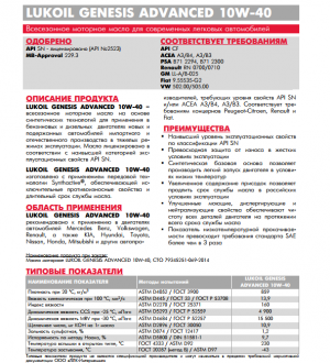

я себе на лето заливал LUKOIL GENESIS ADVANCED 10W-40
так у него температура застывания -43
