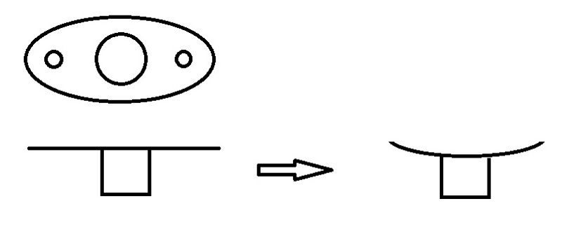

К металлической ГБЦ и блоку прикручены обычно двумя болтиками пластиковые фланцы. Между болтиками пластик постепенно отгибается от металла и начинает сопливить, а потом и течь. Как смог нарисовал.
я как суровый колхозник подобрал металлические фланцы ваз/газ/уаз и иже с ними
И тут же родился адский колхоз, поверх фланца пластина из металла по размерам фланца

я как суровый колхозник подобрал металлические фланцы ваз/газ/уаз и иже с нимиЯ б снял размеры с оригинального пластикового и и отдал бы фрезеровщику сделать из металла![]()

Там чаще всего не такой простой формы, как я изобразил.

- в середине ноября мне был поставлен обогреватель Северс. Я просил поставить не именно Северс, а обогреватель который нормально будет работать на этой машине. То что нужно ставить именно Северс решили сами СТОшники, причем я пытался возразить, что может лучше поставите мне Дефу (которая вворачивается в блок), они ответили, что и Северс будет нормально работать.
- гарантия на мех. работы составляет 3 месяца (это у них в заказ-наряде прописано), так что ваш анекдот вообще не в тему.
- после установки обогревателя стал уходить антифриз.
- два обращения на сервис ничего не дали, установить причину течи антифриза мне не смогли.
- после третьего обращения машину держали два дня и после чего по телефону сообщили вердикт: "из за нагрева термостата обогревателям повело термостат, нужна замена термостата, замена с работой обойдется столько то ...".
- при личном общении, на вопрос почему я должен платить за замену термостата если он потек по вине нагревателя, который они сами мне выбрали, ответили, что термостат потек бы с любым обогревателем.
- после таких ответов я несколько охренел, решив, что раз они знали о этой проблеме, то должны были заранее предупредить клиента. Стал думать, а не подать ли мне в суд на данное СТО. С этими мыслями я вышел на форум за получением какого то дельного совета;
- далее, несколько успокоившись и подумав головой, что нагреватель не греет ОЖ более 70 гр. (а это вполне рабочая температура) термостата, а почитав интернент узнал, что проблема бегущего зимой пластикового термостата на Меганах весьма распространенная. Я понял, что скорее всего термостат побежал не из нагревателя, а из за наступления холодов и большой разности температур. Т.е. СТО тут, видимо, не причем, но некорректность работы мастера-приемщика налицо.
- Я написал свои выводы на форуме, однако после этого, в течение дня люди отписывались, в ключе, типа, вот ты долб-еб или нихрена у тебя с судом не получится, потому что ты все гонишь или нету у тебя никаких доказательств.
