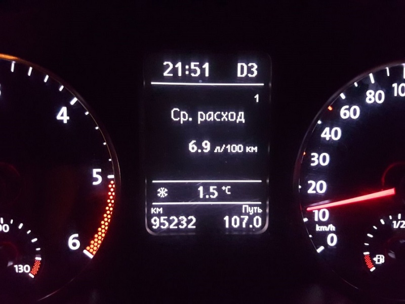

1. Зимой юзать антигель согласно инструкции.Ни в эту зиму, ни в прошлую антигелем не пользовался и не планирую. Ниже фото этого года.

Ни в эту зиму, ни в прошлую антигелем не пользовался и не планирую. Ниже фото этого года.А часто ты по трассе в такой мороз ездишь?
ХочуСпросить
ЗооПрограммист
А часто ты по трассе в такой мороз ездишь?Чуть меньше, чем никогда![]()
И, надеюсь, что и не придется...

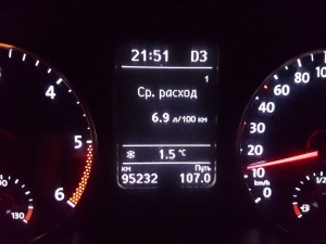

Держи еще один повод (см фото). Машину ты видел

Держи еще один повод (см фото).Повод к чему?
