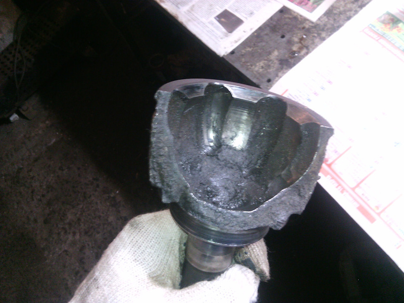

Да и объяснил как мог. На самом деле проще гораздо понять при помощи визуализации.
На макете, бывшем гранатой могу объяснить доподленно.

Узел настолько не сложный, что там трудно заблудиться. Шарики стучат катаясь, значит есть неровности по их пути катания, при прямолинейном движении автомобиля они не катаются, логично предположить, что именно поэтому стучат ШРУСы при движении в повороте. Но стучать они об эти неровности могут довольно долго, в зависимости от конструкции и запаса прочности. У меня уже года четыре хрустят по зиме так, что пешеходы оглядываются, но я всё не соберусь в мост залезть, посмотреть как там им живётся...
соберусь в мост залезть, посмотретьНе усложняй, я и так первоначальный вопрос упростил, убрав трипоиды из обсуждения.

В каком направлении? И откуда тогда износ и неровности?Ааа, я теперь я понял - ты не знаешь как работают ШРУСы...
видишь канавки по которым катаются шары? если в них неровности, то будут и стуки

Неровности от выработки грязью и коррозии водой, например.
