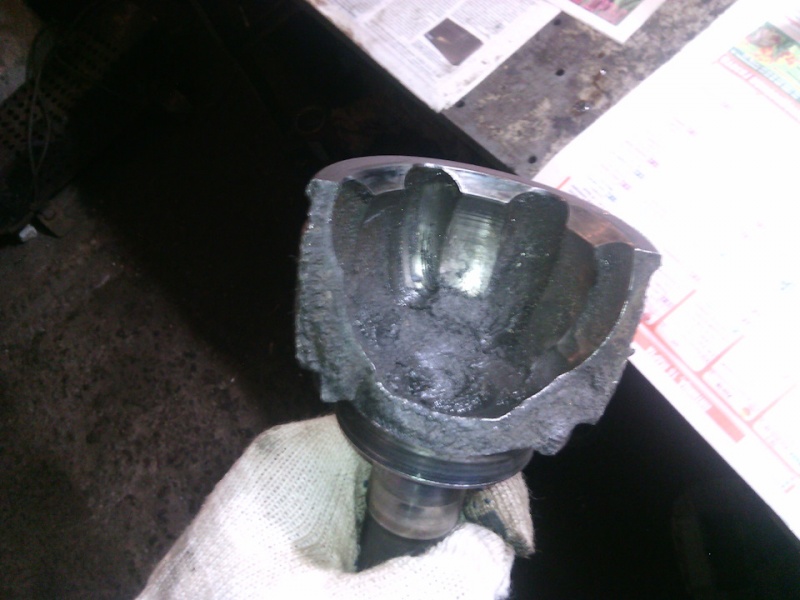

Вова, тебе, как специалисту по трущимся поверхностям...
https://a.d-cd.net/747c8d2s-960.jpg
Объясни, как за счёт трения, без перемещения шариков в тангенциальном направлении появились такие повреждения?
И почему они только с одной стороны канавки? Это, возможно, подтолкнёт к ответу на вопрос "почему хрустит только под нагрузкой?"

Что-то мне кажется происхождение подобных косяков связано главным образом не с трением поверхностей, а с повышенным содержанием риса в сплаве, в этом я не специалист
Но даже в таком случае без нагрузки вряд ли будет хрустеть.
Но даже в таком случае без нагрузки вряд ли будет хрустеть.Это шрус с кардана, сам догадаешься, какая природа повреждений? Ну, помимо риса в сплаве? На внешнем шрусе процессы те же обычно, ну, насколько я тупой и безрукий понимаю...
Видишь прямую стенку? Вот поэтому и не хрустит... (имхо, конечно же).

Объясни, как за счёт трения, без перемещения шариков в тангенциальном направлении появились такие повреждения?сначала в результате износа (естественного или нет) появляется люфт в системе канавка-шарик. а дальше очень быстро по нарастающей место износа разбивается
И почему они только с одной стороны канавки? Это, возможно, подтолкнёт к ответу на вопрос "почему хрустит только под нагрузкой?"очевидно потому что машина чаще ездит вперед чем назад, поэтому ударная нагрузка обычно приходится на одну стенку.
и хрустеть может не только под нагрузкой, зависит от степени износа
"в шрусах хрустят шарики и происходит это от износа" мне совсем не интересныНе, не шарики, там происходит битва тёмного и светлого, которая обостряется при вращении ёмкости, перемешиваясь эти силы поглощают энергию космоса, которая и хрустит перевариваясь
очевидно потому что машина чаще ездит назад чем вперед, поэтому ударная нагрузка обычно приходится на одну стенку.Ну хоть кто-то потратил время и написал.... Что шарик движется даже при прямолинейной езде...
Ну хоть кто-то потратил время и написал.... Что шарик движется даже при прямолинейной езде...это же очевидно. при независимой подвески на отклонения шруса влияют не только повороты руля, но и неровности дорожного покрытия.
в мостах неровности дороги не влияют (если конечно шкворни/шаровые исправны) но и абсолютно ровно прямо руль находится очень редко.
так что да, большую часть времени шарик колеблется около среднего положения и соответсвенно износ в основном в этом месте

Кстати, сейчас только из гаража. Вытирал от смазки разобранную хрустящую в прошлом гранату. На ней выработка от шариков, причём канава выработки отполирована до блеска и нет никаких локальных повреждений.
Это говорит о долговременном нормальном износе. Либо недостаточности смазки, но не критичной, ибо ни одного задирчика, язвы, рытвины или царапины. Фотика не было с собой, если кому интересно - могу всё же сфотать.
Канавы выработки шариками в местах из расположения при прямолинейном движении.

Ну так объяснение будетМне вот тоже интересно. Затем и топик заводил. Напишу своё понимание, буду благодарен адекватным комментариям.
1. В случае нормальной работы в шрусе есть внутренняя обойма, которая получает момент от двигателя, шарики, которые вставлены во внутреннюю обойму и внешняя часть, в которой есть продольные канавки и она одета на шарики и подключена к колесу. Всё это подогнано друг к другу максимально плотно, чтобы исключить люфты и лишние колебания/удары при движении частей шруса относительно друг друга. Между частями шруса, к тому же есть _густая_ смазка, которая обеспечивает защиту от износа при трении и демпфирование определённых ударных нагрузок за счёт густоты. Ударные нагрузки от ям на дороге приводят к колебаниям подвески, и нормальному движению шариков в канавках, без особых радиальных ударов, к тому же демпфируются смазкой.
2. В условиях нормальной эксплуатации нагрузка у шруса передаётся, в основном от внутренней обоймы, через шарики на внешнюю обойму (двигатель заставляет колёса ехать). При этом, так как автомобиль едет больше всего вперёд и прямо, то шарики "давят" в основном в одно место всей канавки внешней части, назову её "центральная часть передней стенки канавки".
3. В условиях не нормальной эксплуатации (пыльник порвался) в паре трения "шарик"-"внешняя часть шруса" начинает появляться повышенный износ из-за абразива (песок), увеличенного количества ударов (смазка перестаёт их смягчать), и увеличенной амплитуды движения шарика относительно внешней части шруса в тангенциальном и радиальном направлении. При этом, т.к. нагрузка всё ещё в основном приходится на "центральную часть передней стенки канавки", она страдает в первую очередь, появляется локальная деформация канавки, как на фото, что я приводил выше. "задняя стенка канавки" остаётся гладкой намного дольше.
4. При повороте под нагрузкой давление на "переднюю стенку канавки" остаётся, но шарики начинают двигаться по канавке и, попадая в деформацию, издают стук. (см. видео от Володи). При повороте без нагрузки, направление силы в паре "шарик"- "внешняя часть шруса" меняется и шарики катаются по "задней стенке канавки", где износ существенно меньше, поэтому без нагрузки стука почти нет.
Вопрос разрушения шруса при буксовании на экстремальных углах не рассматривал, т.к. вряд ли он относится к появлению хруста шруса, я в этом связи не вижу.
