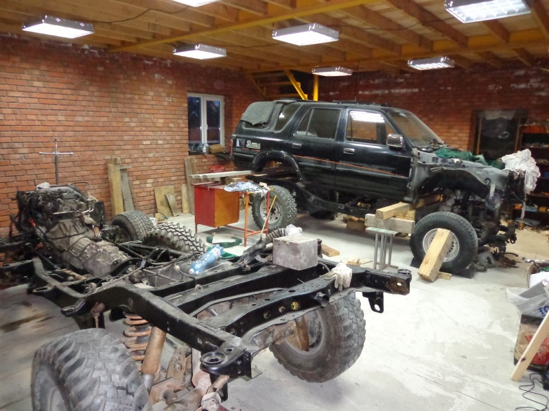

Маленькие светильники по углам это ад для зрения. У меня гараж аналогичного размера, но выше. На потолке 4 люминисцентных светильника 4*36Вт. В любое время светло как днем. Плюс переносной светодиодный прожектор на треноге, регулируемый по высоте-наклону, но он в основном в яме нужен или в глубинах подкапотного.

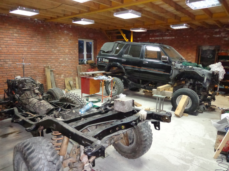

Но кстати, возвращаясь к светодиодам: а если просто цокольные лампы ватт по 15 штук шесть повесить? Сейчас посмотрел у знакомых - не хочу с люминисцентными палками дело иметь.У палок есть два офигенных плюса. Первый - за цену одной LED аналогичного светового потока можно купить от 2 до 5 палок, светильники же и вовсе бесплатны, можно вешать хоть с интервалом в 5 см. Второй - дают более рассеянный свет, по сравнению с цокольными. Есть и третий, неявный - комбинируя палки разной цветовой температуры можно (мне это удалось) получить свет, аналогичный дневному натуральному.
У Vs на фото аналогичная моей система (у меня светильников меньше, но они в два раза больше), дающая практически равномерное освещение по всей площади гаража. Цокольные лампы излучают меньшей поверхностью и равномерного освещения добиться сложно, по крайне мере мне не удалось: вешал 12 штук - было хуже чем сейчас, хотя общий световой поток был больше чем сейчас (если верить написанному на этикетке).
