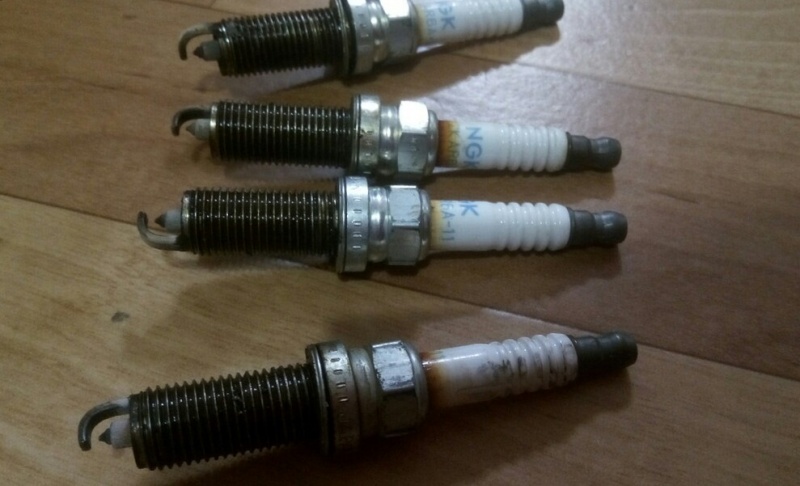

как свечи поменяете, выложите сюда фото старых свечей, если не сложно.

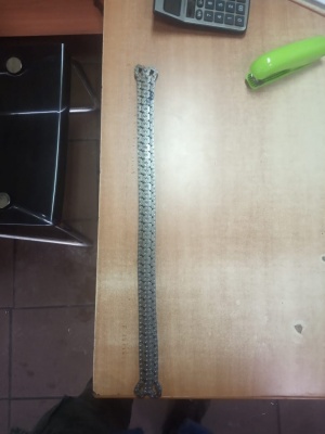

Кое-как завел в -17, температура двигателя была -15.
Стал курить интернет, выяснил, что причиной плохой заводки может быть либо датчик ДПРВ или растянутая цепь ГРМ.
Т.к. в остальных режимах машина ведет себя нормально приговариваю к замене цепь и всё что с этим связано. Операция ориентировочно назначена на январь-февраль.
А что, растянутая цепь приводит только к плохой заводке, а на остальных режимах не отражается? Даже если и так, перед приговором можно как минимум фазы проверить для начала.
Делаю вывод (напоминаю, что в теории не силен): при более вязком масле драгоценные амперы (или вольты или ватты) из аккумулятора тратятся на прокачивание масла, и до свечей не доходят, даже если аккуму хватает здоровья "бодро крутить". Или типа того.Мне тоже кажется вряд ли. Приходилось ездить несколько раз с умершим генератором на одном аккуме до места ремонта, в т.ч. ночью зимой, в т.ч. на Ниссане. По мере высасывания аккума тухнет печка, тухнут фары, тусклеют даже значки на панели, движок пыхтит до последнего, даже на оочень низком заряде аккума.
Объяснил?
Когда у меня на Ниссане умирала цепь, то медленно и неотвратимо уменьшалась (повышалась) температура, при которой можно его заводить без прогревов. С изначальных -25 скатилась до -10 примерно за пару месяцев, тогда уже цепочку поменял. Причем цепь перед заменой даже особо не бренчала, сканером ее нашли как причину. После замены цепи, на масле 5w30 нормально заводится с брелка до -25 после ночи простоя. Последние -27 в ноябре уже ниасилил, потом ждал потепления до -15 чтобы завести. (пробег движка сейчас 400 с лишним)
В общем вполне возможно дело в цепи.
На Ниссане ? Вроде как у Ниссанов подобная проблема есть, ну или только на кашкае,Всё верно. Вся линейка рядных 4-к этим страдает.
Так и есть. Сперва не завелась на -17, потом тяжело завелась на -15.
Пока других симптомов цепи, кроме тяжелой заводки на холодную и иногда ошибки Р0340 нет.
Если бы были проблемы КХХ, то холостые бы плавали или были бы завышены\занижены. Тут чётко 650 стоит и не колышется.
На горячую всё норм, динамика, холостые и т.д. Шума цепи пока нет, по крайней мере, когда на жигулях ломался успокоитель я его чётко слышал.
Пробег под 200, сомневаюсь, что перед продажей кто-то бы менял цепь.

Закупил всё для замены цепи, в следующую пятницу замена. Ждем результатов.
Заменили полностью комплект ГРМ, за одним сменили свечи, масло, антифриз и помпу. Обе цепи были вытянуты примерно на сантиметр.
Свечи без нагара и красного налета (спасибо и большой привет заправке "Прайм").
Пробег свечей неизвестен, я на них около 15 000 прошёл.
Испытаний морозом пока не проходил, т.к. не было морозов.
Это не "сантиметр", а два получается, цепи то вдвое сложены. Думаю многовато...
Самое смешное, что не гремела и на горячую никаких претензий по динамике к двигателю не было. Расход тоже разумный. На звёздочках небольшая выработка. На накладках натяжителей и успокоителей выработка большая.
