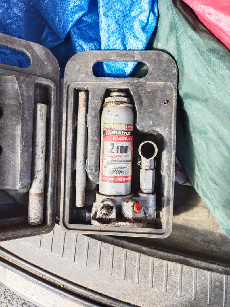

Пользуюсь бутылочным уже лет 20. Раньше был на 2.5 тонны, сейчас на 1.5, он значительно легче и влазит под рычаги. Вылета достаточно для переобувки. Который на 1.5 тонны в эксплуатации лет 12 ничего ему не сделалось. Что я не делаю:
- Не устанавливаю домкрат на сомнительных поверхностях. Обязательно подкладываю досточку.
- Не ремонтирую машину установив на домкрате. Т.е. поднял, подставил стойку или терпилу и опустил домкрат.
Возможно, из-за соблюдения этих традиций, домкрат прожил дольше 2-х лет.

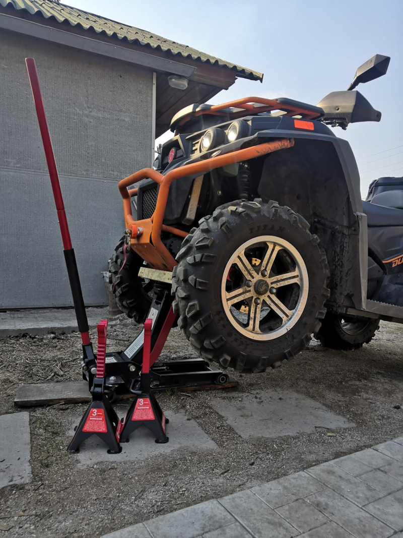

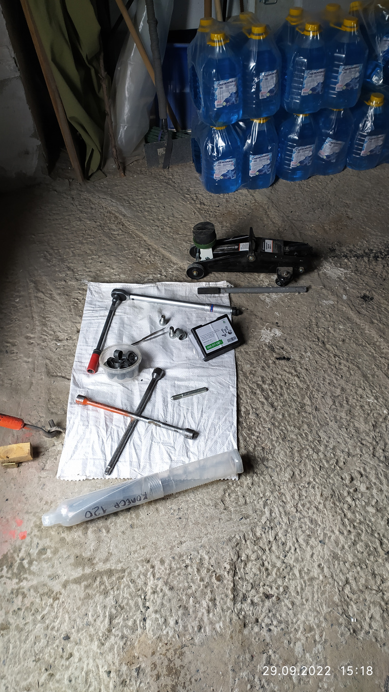

дома пользуюсь подкатным на 3т. площадка бетонная, проблем с перемещением нет. быстро удобно. минус: вес
