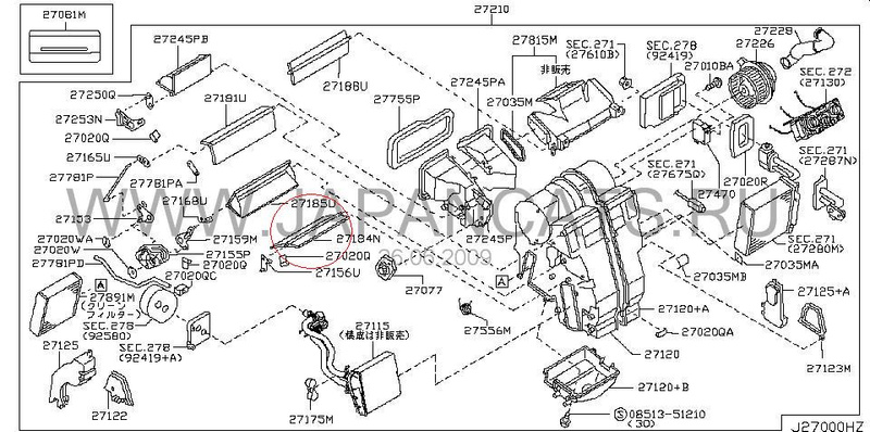

Palik
Сергей, а можно в личку - сколько будет стоить у вас вот эту заслонку на Марче заменить (заслонка моя, куплена)?
Oberman
Здравствуйте, Сергей.
Есть ли у вас опыт по обслуживанию кондиционеров на Nissan Tiida Latio?
Машина 2005 г. куплена три дня назад, климат-контроль, ионизатор. Пока жары не было, кондер был не нужен. Холодный воздух, вроде, идёт. Смущает изредка появляющийся в салоне лёгкий неприятный запах, похожий на запах сероводорода. Да и вообще для себя хотел бы провести дезинфекцию.
СтоИт ли салонный фильтр, не знаю, ещё не залазил.
1. Можно ли у вас провести диагностику?
2. Можете ли при необходимости подобрать салонный фильтр?
3. Если понадобится очистка испарителя с антибактериальной обработкой его и воздуховодов, будут ли отличаться цены от вышеозвученных?
dranduletto
А что с ней случилось то? Вал сломался ?
Для замены такой детали потребуется снятие торпедо и снятие отопителя в сборе. Стоимость отправил в личку.
