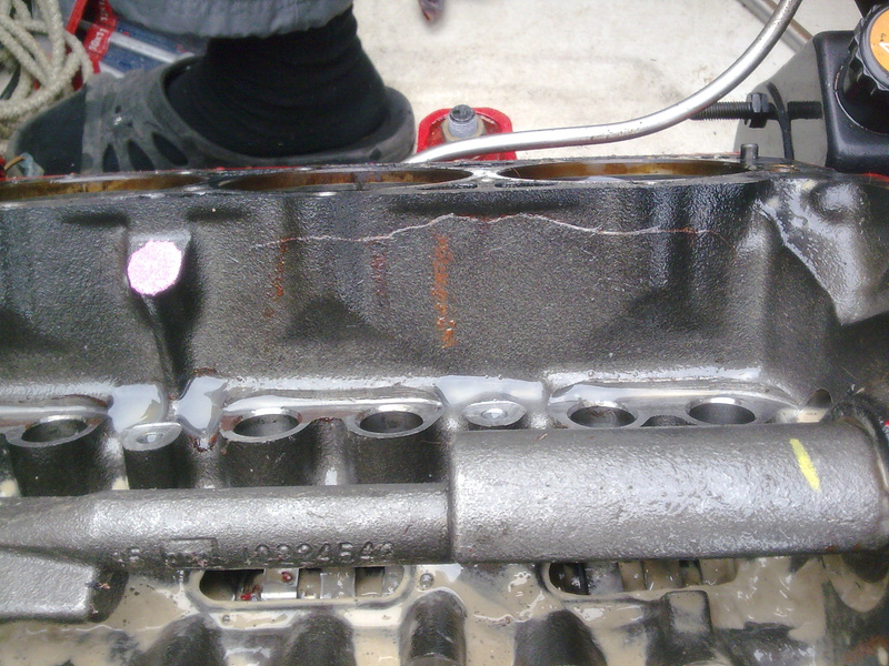

Требуется специалист который мог бы сварить чугунную головку блока цилиндров причем прямо на месте ! Двигатель стоит на катере и все снять и куда то везти не представляется возможным . я в свою очередь готов организовать перевозку всего необходимого оборудования, а так же оплатить работу и все расходные материалы. Единственное условие это качество проводимых работ должно быть 100% так как второго шанса не будет . Все кто думает я попробую вдруг получится не интересуют нужен именно спец который скажет да я могу это сделать . хорошее вознаграждение гарантирую

Насколько помню из материаловедения, чугун не варится, "загадить" трещину можно. но прочности никакой
Вообще в подобных случаях пару пачек горчиццы высыпают в систему охлаждения
Насколько помню из материаловедения, чугун не варится, "загадить" трещину можно. но прочности никакойЧугун на сколько я знаю варится в аргоне при помощи специальных электродов и постоянным током.
Вообще в подобных случаях пару пачек горчиццы высыпают в систему охлажденияк сожалению система охлаждения данного двигателя не замкнутая . двигатель охлаждается забортной водой на проток так что горчица не поможет
Попробуйте эпоксидкой замазать, как вариант

Сварится "чугунным"спецэлектродом.Ищи хорошего сварщика,лучше аттестованного.К сожалению такие в связи с долбанной перестройкой почти исчезли.
Кроме электродов надо ещё правильно нагреть-охладить... Возможно без снятия не обойдётся. И специалистов надо искать на предприятиях среди технологов.

Практически любой чугун варится полуавтоматом.
Только технология заковыристая,на два сантиметра шва уходит рабочий день.
Либо предварительный прогрев всей детали в печи.

Не слышал, честно говоря, чтоб чугуний варили без снятия ГБЦ с двигателя... Без общего прогрева в печи микротрещины гарантированы. То есть на выброс.
Кстати, что за двигатель? Возможно, замена ГБЦ - более дешевый и надежный вариант?
Варится чугун медным электродом... или обычным, но на него накручивают медный пруток.
