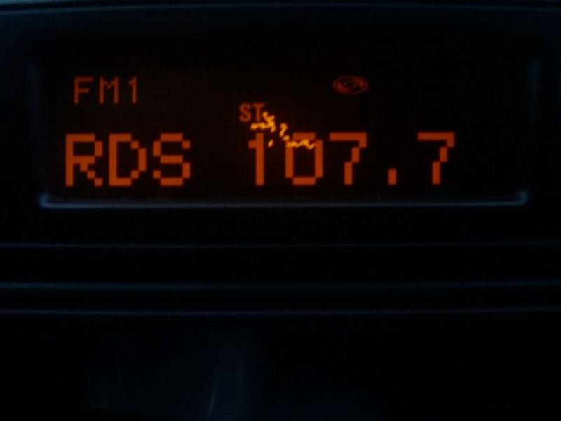

Руслан, что за письмена у меня появились? :-)
оно будет прогрессировать? как лечить? заменой дисплея или целиком девайса? мафон штатный w203..

увы, это кристаллы "поплыли". Лечится только заменой.

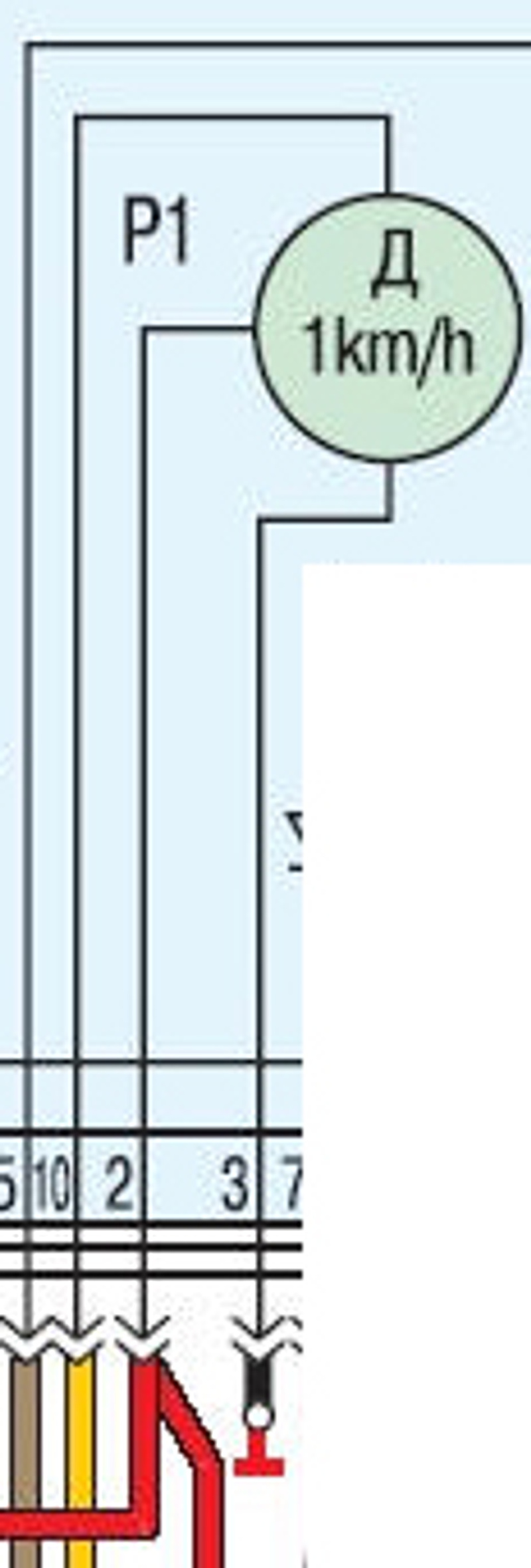

Возникла следующая проблема. На Газельке не работает спидометр на электронной панели приборов. Этому предшествовало замыкание в цепи датчика скорости. Проводка поплавилась так , что пришлось вырезать. От датчика скорости идут три провода, которые приходят клеммную колодку в таком порядке: 3 контакт - земля, 2 - плюс, 10 сигнал с датчика скорости. Если на 2 контакте присутствует примерно 12В, то 10 сразу появляется 9,5В. Похоже что-то там пробито. Плату с внешней стороны посмотрели - вроде целая. Есть ли смысл и перспектива в лечении этого "недуга".

После замыкания скорее всего помер датчик скорости. Поменяйте его для начала
Датчик жив однозначно. Что старый, что новый - сразу грешили на него. Весь прикол в том, что спидометр начинает работать только при движении задним ходом. Да и по логике не должно быть напряжения на 10 контакте, если автомобиль не движется, а оно есть.
В моей логике не укладывается - как может работать только задним ходом
Датчику без разницы, в какой стороне импульсы.

Датчику без разницы, в какой стороне импульсы.Стоп. Насколько я понимаю, эти импульсы должен датчик выдавать. А на него уже получается два питания приходят - 12В и 9,5В.
Это конечно проблема больше из области радиотехники, а не автомобильной электроники. Нашёл схему спидометра, та-не та
. Там три транзистора. Похоже, что-то накрылось, лезть во внутрь пока нет возможности.Подскажите куда вы ставите датчики температуры салона и двигателя на пандоре 3500?

12 - это питание датчика
10 - это "подтяжка" из панели, датчик этот сигнал должен "в землю" утягивать. Когда замыкает проводка - вход датчика приказывает долго жить с большой вероятностью.
