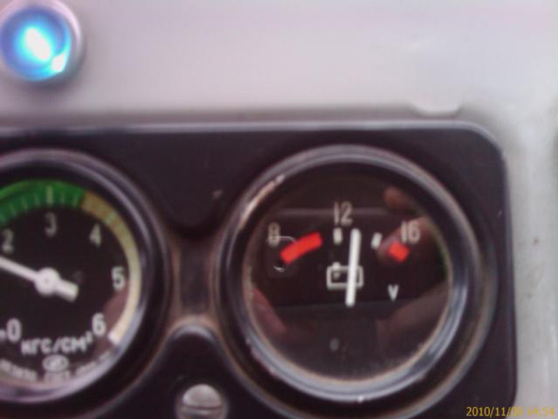

Пример 2. УАЗ. Езжу всегда с туманками, в темноте ближний-дальний, музыка, остальные потребители по ситуации. Выше приводил фото сегодняшнее (с потребителями).
Что производитель и (или) я делаем не так?

Кстати по поводу фотки. Там индикатор (почти попугаеметр), то бишь скока вольт неизвестно, нужно мерить цифровым, желательно на аккум. и при постепенном включении разных потребителей.
Нормальное напряжение зимой 14.4В. При напряжении ХХ 13,8 будет хронический недозаряд. У многих иномарок кстати штатное ? 14,5В. Поэтому при мощном генераторе у них нет проблем. Особенно если масло очень зимнее и холодный пуск не сажает аккум сильно
