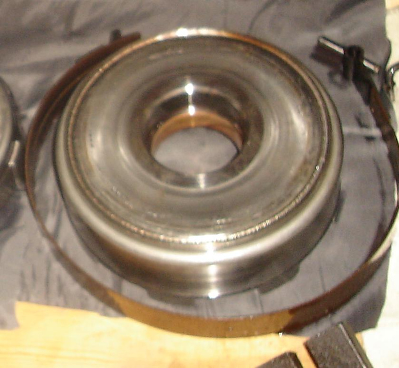

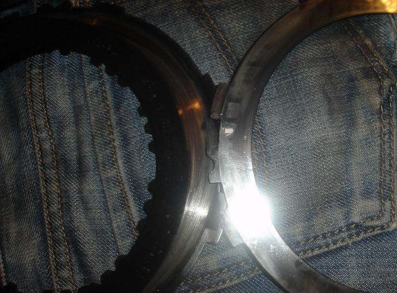

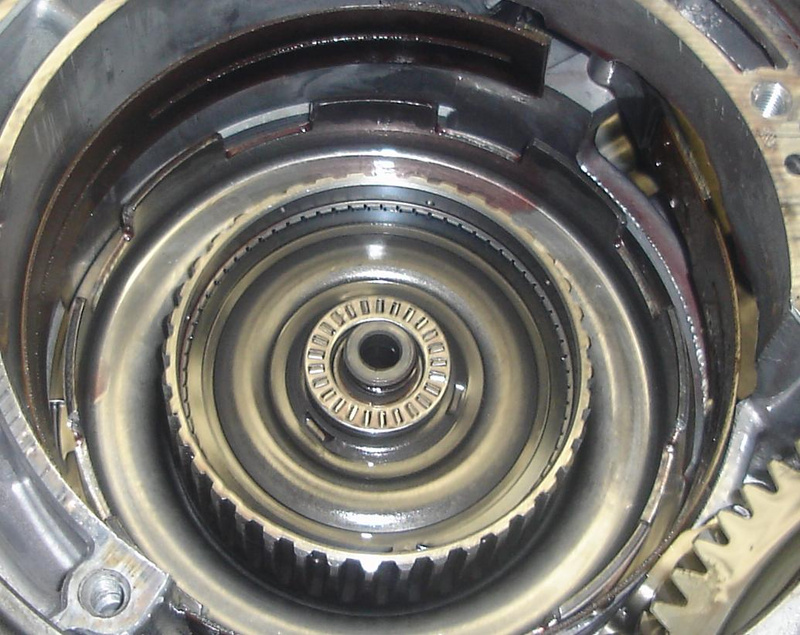

При вскрытии обнаружил только пакет фриков сгоревший, лента, насос, клапана и прочее в хорошем состоянии... Тут только вскрытие покажет.
А вы милейший много знаете, так советом бы помогли, нежели ерничать.
А вы милейший много знаете, так советом бы помогли, нежели ерничать.А вам уже насоветовали вдоволь.
А то что фрики поменяли, а железные диски и лента живые остались - вы бабушке расскажите.
мне то что советовали? =) Диски кстати тоже поменял на всякий. лента запасная есть, но решил не менять, износ не большой. Я даже не знал что коробка так работать может =) Время покажет..
Да работать то может, только вот подобную операцию скорее не ремонтом можно назвать, а снятие/установка и разборка/сборка.
Почему же не назвать ремонтом? Проблема была устранена, прокладки все заменены. Ну смысл целые детали на целые менять? Или я что то не пойму?
По вашим фото о ленте можно сказать только то, что она на них присутствует.
Почему же не назвать ремонтом? Проблема была устранена, прокладки все заменены. Ну смысл целые детали на целые менять? Или я что то не пойму?Логичнее поменять все элементы, подвергающиеся естественному износу в рамках ремонтируемого пакета АКПП.
Сгоревшие фрикиЕсли оставить мет. диски незамененными, то их задиры быстренько убьют и новые фрики.
Ну потому диски и поменял, остальные фрики такие же как новые, и лента. Ну и если даже полетит снова, перебрать ее день делов то =) Это первый опыт переборки АКПП, все приходит с опытом =) Спасибо за подсказки, буду иметь ввиду.
