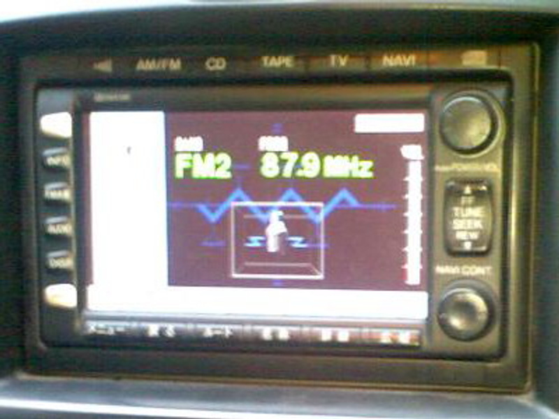

Добрый день.
Досталась штатная голова от Mazda Tribute, модель Clarion B30G 66 DV0, ref.# QX-6021T.
При осмотре оказалось, что там есть GPS-модуль.
Можно с ним что-нибудь сделать? (ТВ, ДВД, англо-русифицировать, приручить GPS, приладить считывание с флэшки)
Или оно того не стоит?

а что с ним сделать? Подключить камеру заднего хода, внешний ДВД-ТВ, внешнюю же навигацию. Т.е. будет использоваться только дисплей. Крайне не бюджетно будет.
