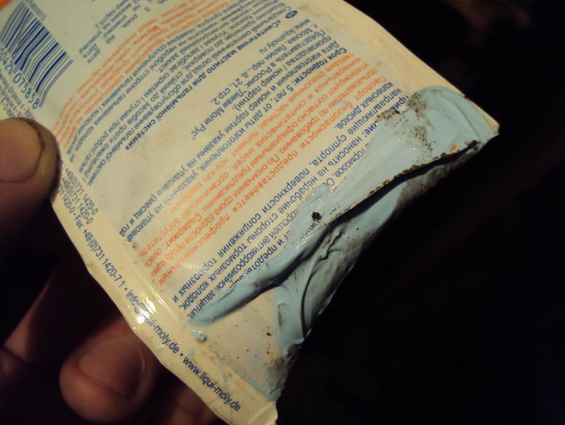

Блин, попробую зафотать сам материал ,если сегодня в гараже буду.

читаем аннотацию:
"Не рекомендуется применять для смазки направляющих суппорта и закладки в пыльники."
Пробовал. Если пользовать, то лучше уж медную чем это...

Был я на одной точке продажи ЛМ. На вопрос о термостойкой смазке для тормозной системы на меня посмотрели бараньим взглядом и сказали "неее, у нас такого нету". Справедливости для надо упомянуть, что та точка в официальных партнерах на сайте не числится, зато имеет плакат на стене с гордым утверждением чего-то типа "здеся вы могете приобрести продукцию Liqui-Moly".
Я пользовал не спрей а как раз из указанного здесь тюбика.
Паста неоднородная. Разделяется на фракции. Получается беловатая жижа и булее густая паста - типа зубной, но гуще. Мазать неудобно.
А после некоторой работы она еще меньше понравилась. Совсем загустела. Работоспособность как смазки таки сомнительна. Пишут же, что для пальцев суппорта не пихать.
Медная паста однородная и больше походит на смазку. Да и по ощущениям вроде действительно смазывает. После того как заложил уже не вскрывал, не смотрел на что сейчас похоже...

Блин, попробую зафотать сам материал ,если сегодня в гараже буду.1. Паста, о которой идет речь. Для антискрипа и лучше теплопередачи тормозных механизмов. На ощупь как полировочная паста или как зубная паста.
2. Смазка движущихся деталей тормозов, защищенных пыльниками - направляющие, тормозные поршни. На ощупь как литол, консистенция чуть пожиже.
Где купить п.2 не знаю, он идет в ремкомплектах тормозов.

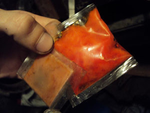

Давайте всетки не путать смазку и пасту.Терзают сомнения, что смазка на фото 2 и та самая "медная паста" - примерно одно и то же. Вот тюбик придет (обещали за 4 дня привезти, время пошло![]()
), заценю консистенцию.Пришла медная паста, заюзал.
Имею доложить, что название "паста" притянуто за уши, смазка самая натуральная. По консистенции напоминает литол, только чуть жиже. Однородная, не расслаивается. На ощупь тоже как литол, крупинчатости при растирании между пальцами не обнаружено. С мылом от рук не отмывается
, пришлось нефразом тереть.
ЗЫ Экзист привез за полторы недели с момента заказа, хотя обещали за 4 дня

Цвет какой?
И партномерок с полным названием пожалуйсто.
Цвет рыжий с медным отблеском. Заказывал по артикулу 7579. Щас схожу к машине, захвачу тюбик, отпишусь подробнее.

ЗЫ Фотки выложу вечером, сейчас только телефон из фотофиксирующих средств, а камера там стремная.
Сфотайте само вещество и процетируйте что на упаковке по применению написано.

"Для смазки и защиты высоко-нагруженных штекерных и винтовых соединений, например на обратной стороне тормозных колодок, на резьбе свечей зажигания, в соединениях суппортов дискового колесного тормозного механизма, в штекерных соединениях системы выпуска и т.д. Специально для винтовых соединений выхлопной трубы, глушителя, деталей шасси и тормозных устройств."
Где здесь указаны трущиеся детали направляющих суппортов?
Паста - есть паста, смазка - есть смазка.
"Тут картинка нарисовалась - менял шаровые решил посмотреть как поживают втулка направляющая тормозного суппорта на тойоте,так вот голубовастая смазка загустела, давил на направляющие рукой ,так и не смог с места сдвинуть!
Выод такой:голубовастая смазка для направляющих суппорта не подошла ,нужна более житкая высокотемпературная смазака!
А голубовостая видно подойдёт тем у кого сильная выработка втулки направляющая тормозного суппорта или люфт,полюбому такая смазка с такой констинтенцией избавит от люфта между направлящими и суппортом!
В моём случаи она как бы закоксовала направляющие в виду нулевого износа так как я поставил новые направляющие!
Нужно менять смазку на более житкую! " (с).
