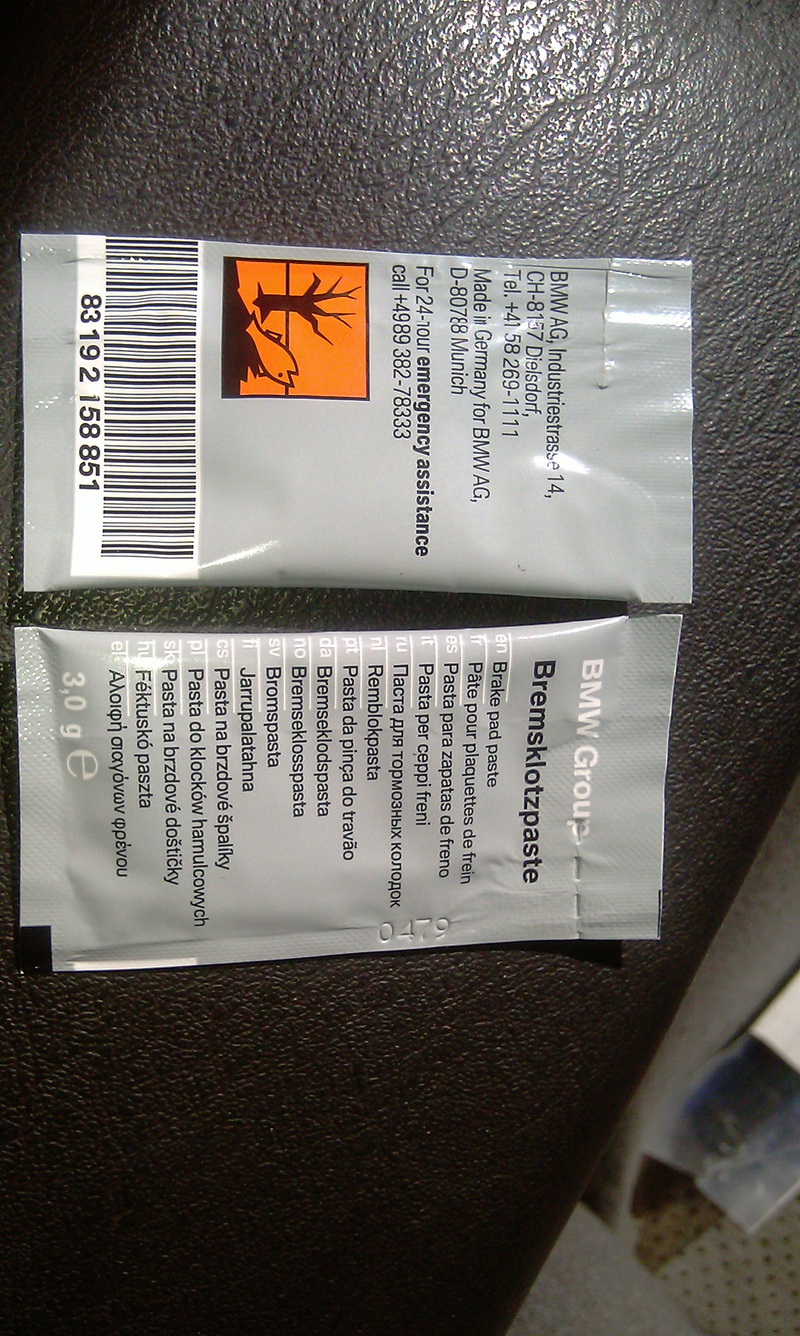

На пакете от BMW кстати написано следующее:
Apply on cleaned shafts, piston crowns, base plates (but not on friction surfaces)
Вот что есть shaft в данном контексте - я не понял ни разу
Еще - 14 грам permatex - это 2 пакета, одного пакета хватило на смазку всей необходимой фигни в передних дисковых и задних барабанных тормозах.
По описанию вроде подходит. И опять - паста
Нафига только частному лицу такой объем, не понимаю. Того тюбика медной пасты, что я купил, хватит на всю оставшуюся жизнь моего ведра. Для СТО еще ладно.
ннп
получил пакетики bmw, 3 грамма всего и надпись Brake Pad Paste, т.е. это не для направляющих а для изнанки колодок.
upd: о, так у меня пакетики 83192158851, а не 81229407103, хотя экзисту это кажется сродным.
