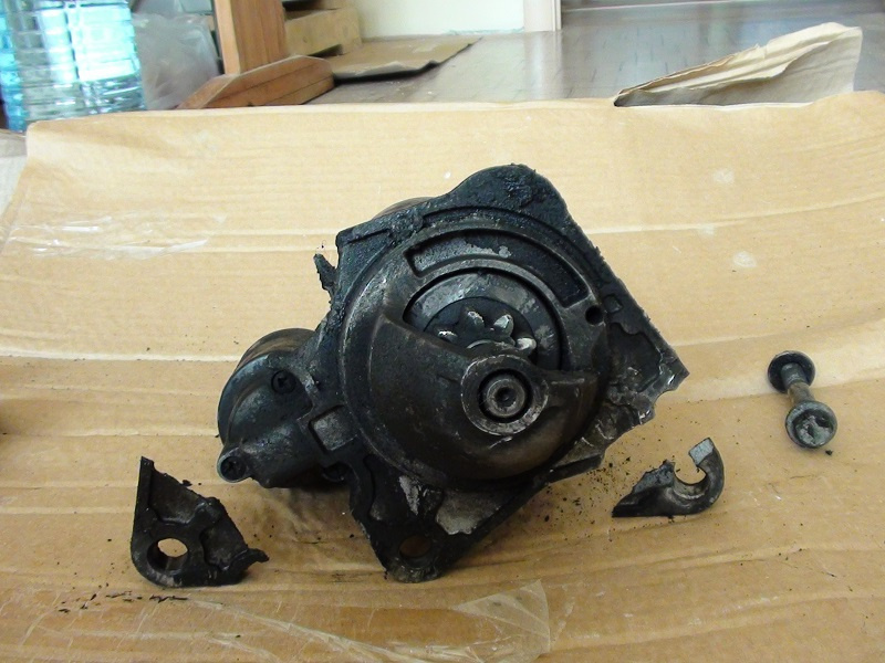

на ведровер летом 7 рублей стоил, сейчас около 10-ки, жалею что летом не купил
симптомы: плохо крутит при минусовых температурах.
в моем случае вторая причина купить новый на картинке
