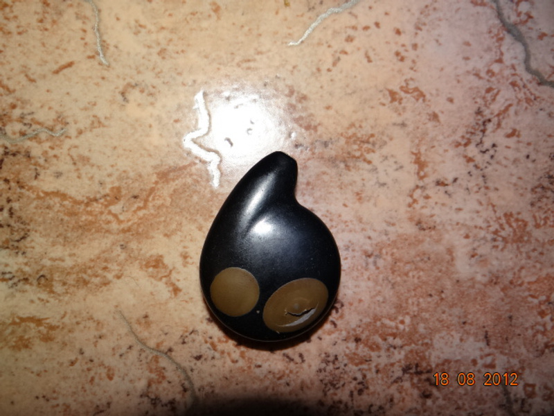

Приветствую.
Сегодня вдруг заглючил брелок от сигналки (Старлайн А8). Всегда первая кнопка была на открытие/закрытие ЦЗ, вторая на активацию выбранной пиктограммы, третья собственно для выбора этой самой пиктограммы... Теперь же первая кнопка заводит/глушит автомобиль, а остальные сохранили свою функциональность!
Где может быть зарыта собака7 Серьёзная ли проблема и является ли она предвестником бОльших глюков или же имеется прстое решение?

Спасибо, попробую... А от чего такое могло случиться? Простой глюк?

ну не знаю, просто так кнопки не перепрограммируются

ну не знаю, просто так кнопки не перепрограммируютсяГы-гы... сейчас будете смеяться, но мне сегодня позвонил родной брат и спрашивает: "Лёха, ты чего-нибудь в сигналках понимаешь?".![]()
И далее описывает ситуацию 100% идентичную моей: тот же Старлайн (только по-моему А9), так же субарик (только постарше) и также ракировка кнопок!
Эпидемия? Массовые глюки? Чем с точки зрения техники это можно объяснить?

,будешь смеяться...парулет назад тотже Старлайн А9 постоянно брелок рокировку кнопок сам ро себе делал..приходилось перепрограммировать через день потом все как то прошло...старый хоз с двума брелоками ходил
на случай глюка

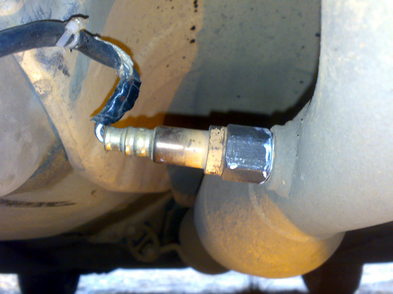

имеется аккорд левый руль 2.4 2005 г. вылез чек и результат неэффективность каталика ,чек погасили ,думаю что не надолго ,как решить проблему желательно навсегда
,машину и каталик совет менять не подходит
