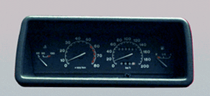

подскажите,
Есть ли возможность замены комбинации приборов ваз2115 (2001г), если:
стоит механический одометр, хочется электронный.
Дело даже не в электронном одометре, а хочется нормальную панель, с нормальной подстветкой. А не еле святящую лампочку, которая издевается по вечерам над моим зрением и нервами.
Есть ли смысл покупать такую панель? Или до ума довести существующую.

если привод спидометра - не тросиковый, то должна встать как родная. Хотя "подписываться" не буду - в "жигулях" мы не особо сильны.
