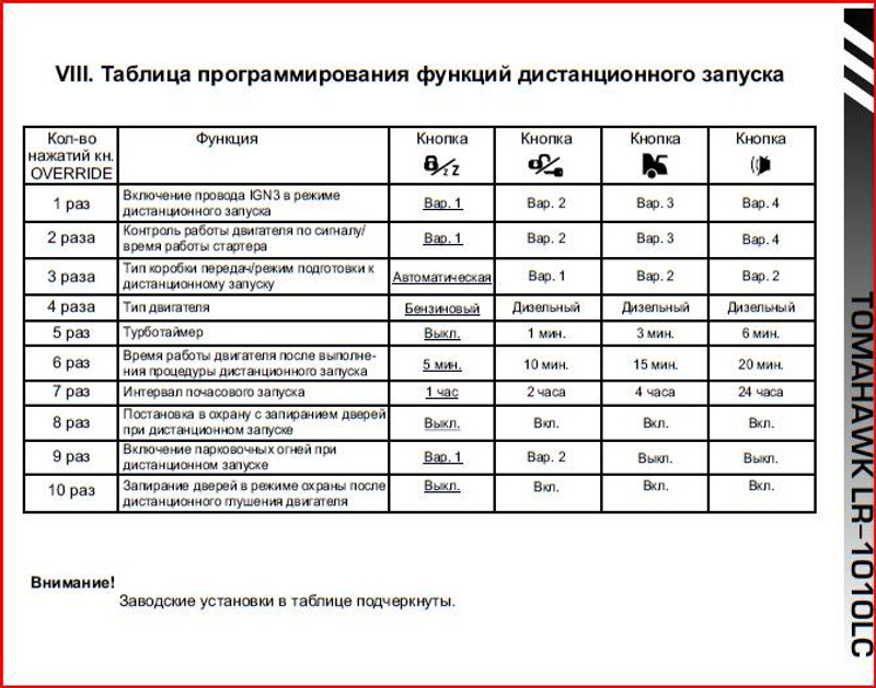

Сига Томагавк LR1010LC - двухсторонняя, с автозапуском. Редкая вещь. Курил мануал раз десять, пошёл ставить на автопрогрев почасовой. Жму как написано ( "открыть" жму 2 сек до пика, "закрыть")- машина заводится - это нормально ? Это ведь не дистанционный запуск, да и включается он по другому. Нажал "открыть" - заглохла.
Решил нажать по другому кнопки - "закрыть" 2 сек до пика и "открыть" - не завелась, мигнула габаритами, светодиод системы начал мигать по две вспышки, т.е. как и должно быть при автоматическом почасовом запуске. Отследить заведётся или нет через 4 часа не могу. Только утром приду в гараж - если будет тепло и вонять газами - значит заводилась.

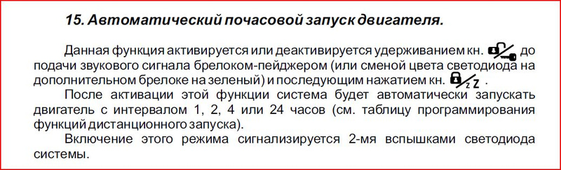

Инструкция не даёт ответа - сколько будет работать мотор на почасовом запуске. Сколько ?

ничего не редкая.редкость - чехол для её брелка
инструкция к сигнализации, 24я страничка
вряд-ли кто знает, сколько запрограммировано у Вас - 5\10\15 или 20 минут.
по умолчанию - 5 минут стоит
у меня тоже сразу же заводится, при включении режима почасового запуска
