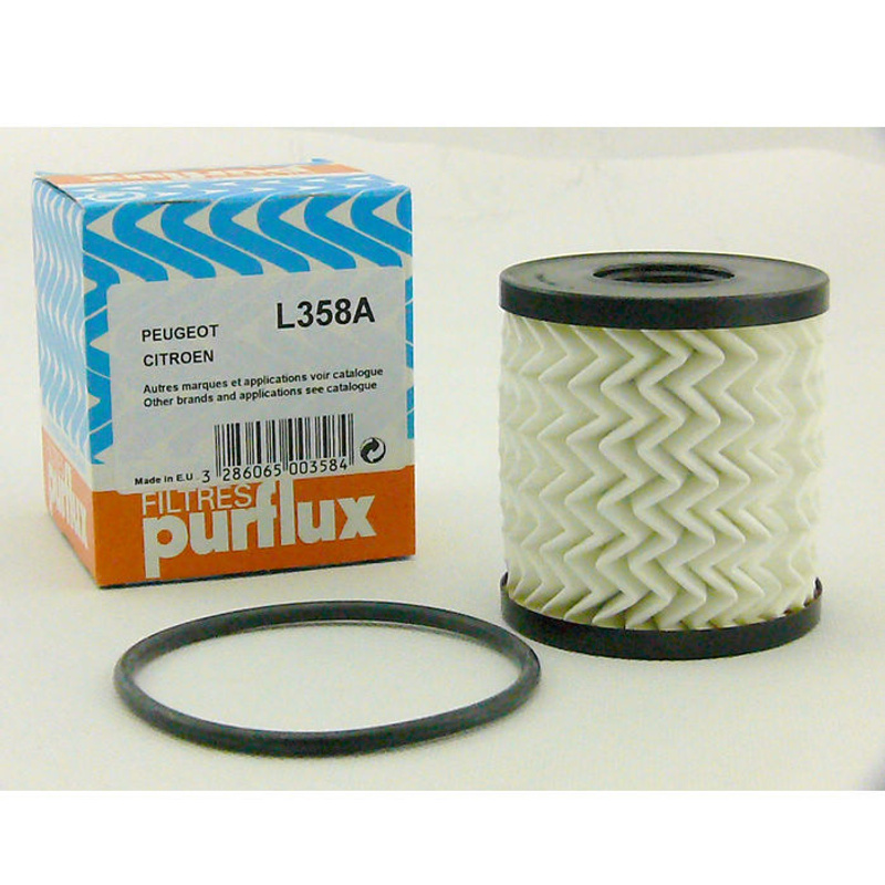

фильтры раньше брал кнехьт, потом манн. Фильтрующие элементы эти хфильтров при первом рассмотрении почти схожи, но у манн резинки чуть тольще! Потом нарвался на пурфлюкс - понравился материал масляного фильтра - он уложен гармошкой, воздушные и салонный выглядят как добротные обычные фильтры, топливный буду менять летом, распилю, посмотрю как у него материал уложен.
