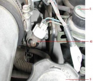

еще один клапан похоже есть... скорее всего с биметаллом
с дрома:
Сделал следующее: Прочистил клапан прогевочных оборотов. Если не ошибаюсь он так называтся.
Находится под черной крышкой рядом с ефишной трубой. Под нее трос дроссельной заслонки заходит. http://enc.drom.ru/3211/
