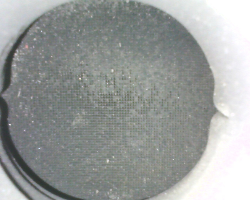

что-то с выпускным трактом? (большое сопротивление выпуску)Надо замерить..... На просвет первый катализатор на 85 % просвечивается. Может второй в направлении от ДВС забился? Такое может быть, что первый чистый, а второй забился?

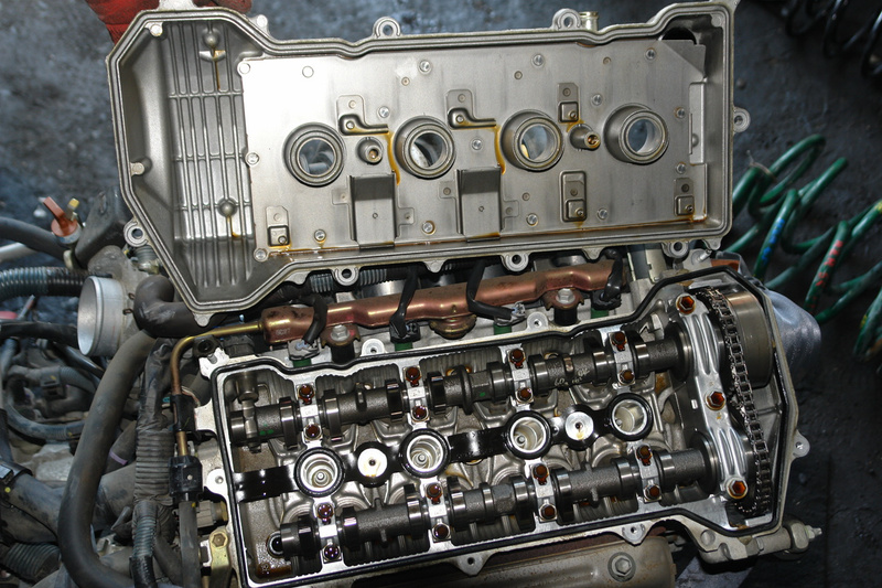

Alex8888NSK
Для понимания состояния механической части ДВС выложу фотки ДВС до установки. Ну не должен такой ДВС ехать плохо! Уже даже дело принципа разобраться с проблемой.
мистерКэт
Для понимания состояния механической части ДВС выложу фотки ДВС до установки. Ну не должен такой ДВС ехать плохо! Уже даже дело принципа разобраться с проблемой.для понимания что Вы здесь хотите услышать или вам здесь починят авто по фото? Андрей предложил подъехать на диагностику или я не понял?

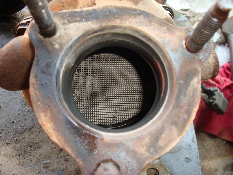

Vilmater
Проблема заключается в засоре катализатора и неспособностью пропустить большой объем выпускаемых газов. От сюда гудение при нагрузке. А на холостых работал нормально, т.к. небольшой объем газа проходит без проблем. У меня была такая же проблема, снял коллектор и ох.....ел. Убрал катализатор и счастье наступило. Картинки катализатора чистого и грязный соответственно.
Если хочешь что бы из трубы пахло орешкаме а не горелым маслом
обрезаешь болгаркой по кругу место установки катализатора, этой же болгаркой обрезаем примерно около 0,5 до 1 см загрязненного слоя. Вставляем обратно и завариваем.

Катализатор все равно свое уже отработал и нормально дожигать выхлоп уже не будет. Только временно даст двигателю работать не задыхаясь.
И чрез небольшой промежуток времени станет таким
мне вот интересно, кто мешает "вварить" новый катализатор от того же bosal? если он классической формы
