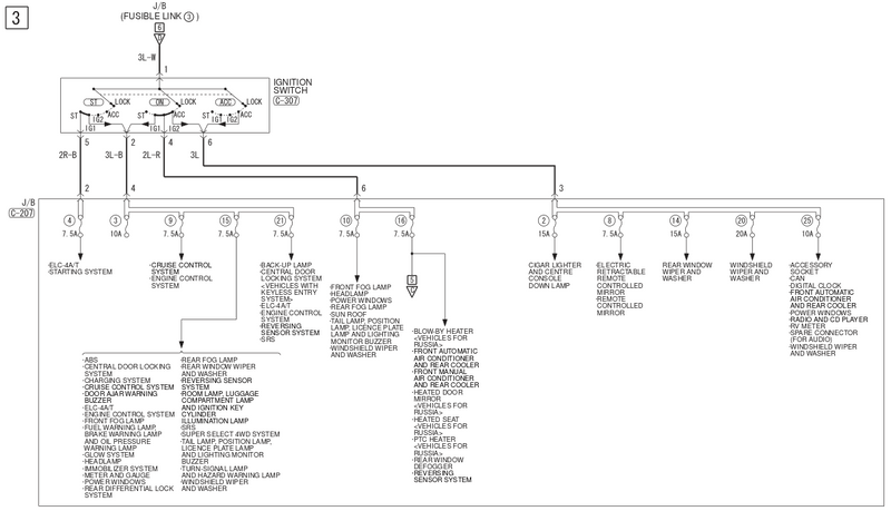

Схема зажигания:
Схема зажигания:

непостоянно (но пару раз в неделю) при положении ключа зажигания в ON не загорается приборная панель (как будь-то нет +12 вольт с зажигания)
Приветствую!Pajero sport, 2008, дизель 4m41. Блокировок нет, точнее отключены как и шли по умолчанию (метка блокирует только снятие с сигналки). Возможно что линию ACC вы не резали, яж по проводам не вижу, а в программирование видимо по умолчанию включено на реле 3.
Какая машина и год?
Как вариант проверки "откуда ноги растут" можно:
- отключить блокировки
- вывести светодиоды, что показывают питание на самой панели
- продемонстрировать "глюк"![]()
приборка должна загораться не от АСС, а от IGN-положения ключа.
приборка должна загораться не от АСС, а от IGN-положения ключа.Ну это я понимаю, просто пишу что ACC есть сигнал - работают аксесуары, а приборка не горит (когда ключ в ON).
Ну как вариант - запараллелить цепи первичного и вторичного зажигания с замка. Больше пути локализации проблемы пока не вижу
Приветствую!Похоже дело именно в блокировках, а именно в странных алгоритмах пандоры. Если я снимаю охрану, нажав на кнопку метки, то для снятия блокировки надо ждать таймаут (указанный в конфиге) обнаружения метки. Пока этот таймаут не пройдет, надо ждать… Хотя я нажал кнопку на метке, явно обнаружив метку, снял все с охраны, почему требуется ждать таймаут не понятно.
