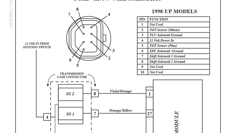

Ок.
Разъем у меня такой же (картинка с мануала 4R70)
Фиолет/бел - это Pin4
Бел/желт - это Pin6.
Верно?

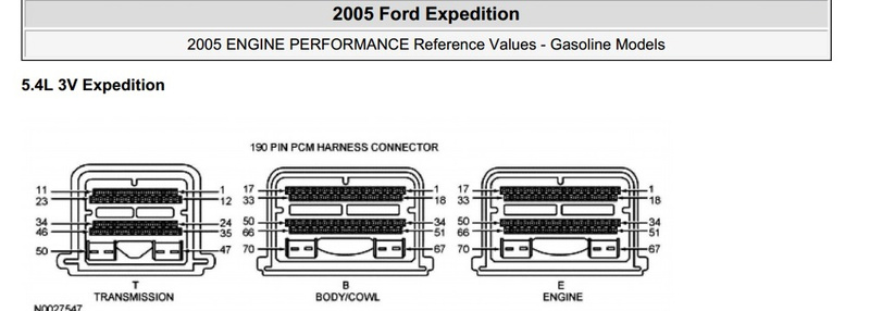

Наконец нашел у пендосов на форуме полноценную диаграмму с расшифровкой по PCM.
Если разрыв сам "полечу", на калибровку АБС приеду к вам.
Верно?

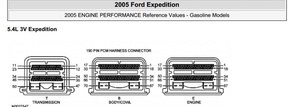

"Настреляй" пож-та по Митчеллу схемку по коннекторам PCM на мой авто.

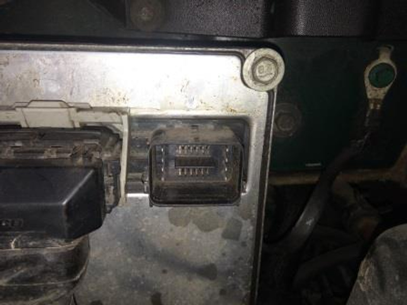

Рано обрадовался - у меня штекеры PCM другие.
См. картинки...
См. картинки...
