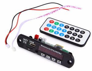

Приветствую! Есть Мазда Демио 2000 года со штатной магнитолой. Возможно ли туда прикрутить вот такую штуку (на фото) вместо кассетного приемника?
Если да, то какова цена подключения? На всякий случай ссылка с подробностями. И сколько времени на это потребуется?
Ну в теории можно, а по стоимости - это надо непосредственно установщикам показывать.
А у вас есть такие установщики? Я работаю рядом просто.
Даже примерный разброс никак не понять? Ну там хотя бы в тысячах или сотнях рублей. А то может 5-долларовую фигню подключить стОит тысяч 5)))
Это, пожалуй, лучший вопрос в этом топике+1
Просто человек серьезно подходит к такому сложному вопросу.
Re Molks: сделают не дороже, но лучше
Я конечно в чужой топик лезу, но ставить такую фигню за 300 рублей... по установке явно выйдет дороже, да и качество видимо будет ниже плинтуса... неужели нельзя поставить магнитолку один раз... тем более в старую мазду, где никаких рамок не требуется...
