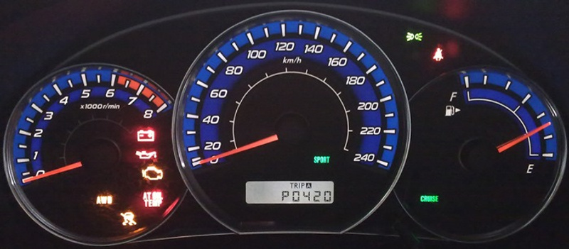

привет
сегодня на трассе загорелся джекичан
приехал к вам, подцепили карманскан и за 700 руб. считали низкую эффективность катализатора
предложили какое-то решение за 6000 руб. как альтернативу замене ката
в чём суть решения я так и не понял
ведро - грандвитара
ведро - грандвитара
Привет.
Альтернатив - три.
1- забить
2 - купить катализатор (не вариант)
3 - решение выше указали.
Альтернатив - три.
1- забить

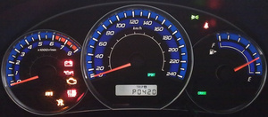

Subaru Forester SH5 (атмо) 2008.
Куплен был у перекупа, впоследствии выяснилось, что датчики ABS не работали и он (перекуп) впаял в приборную панель обманку таким образом, чтобы не было горящих индикаторов неисправности, выпаяв при этом диод на отключении антиюза (на картинке слева внизу перечеркнутая машинка). Также, при включении зажигания, видны подергивания стрелок и только потом стрелки доходят до максимальных значений и возвращаются, спидометр врет на 10км/ч (видать тоже что-то нарушил своими шаловливыми ручками).
Обманку убрали, датчики поставили, ошибок в компе нет, обрывы в дорожках панели восстановили. Впаивать диод и лезть к стрелкам никто не решается т.к. боятся что еще что-нить отвалится окончательно
Новую приборку не хочется покупать как из-за цены, так и необходимости перепрошивать иммо в ключе и сигналке.
Скажите, у вас за такое возьмутся?
Регулярно восстанавливаем подобные панели после криворуких попоруков.
С 10 до 19 в будни подъезжайте - попробуем помочь.
