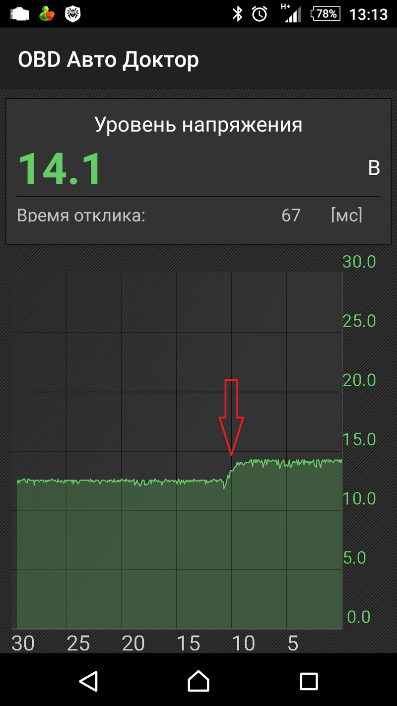

Вообщем пришел из китая адаптер елм, я значит его подцепил бодро, запускаю программу, ага, есть контроль напряжения... включаю... и что я вижу... напряжение показывает, 12.5В... Вроде говорили что на заведенном авто, напруга должна быть 14 с лишним? из потребителей в этот момент бортовая система, магнитола, сигналка и дхо... показания верные с небольшой погрешностью, есть еще бинаровский пульт, на нем кажет чуть больше 12.7...
Включаем потребителя, типа кондера к примеру, и напряжение прыгает до 14.1... по бинару 14.3-14.4... Зимой то все время с печкой, гляну на напряжение там все нормально... ну и проблем не было, чтобы не завелся или еще чего, даже с постоянным использованием бинара... Это фича такая или надо ехать генератор лечить? не хотелось бы где нить в поле остаться с пустой АКБ. Ну и после поездки к примеру машину глушим, на аккумуляторе кажет те же 12.7-12.8 и потом потихоньку падает до 12.4, еслиб ездил только на аккумуляторе, он бы после поездки наверное хуже показывал напряжение?

не критично, может и подуставший гена, но он в основном работает на оборотах, на ХХ мало выдает.
При включении кондера - подкидывает обороты.
Ремешок не менял конечно, но заводится без свиста и писка...
Мне тут уже один человек кинул мануал по системе хондовской...
Напряжение растет от включения потребителей, любых... вентилятор радиатора, фары, стеклоподъемники...
Но обороты вообще никак не влияют...

Китайский адаптер показывает "плюс-минус трамвайная остановка", это не инструмент.
Но показания двух приборов совпадают... даже трех, не учитывая погрешности и того что напряжение берется с разных точек...
Ну вот как не мешать машине работать, если завтра она встанет где нить с пустым акб? что тогда делать? не мешать машине стоять? у меня еще секрет есть с замками ) двери тока цз открываются... так что... этот вариант да еще где нить в лесу вообще мало радует...
Вообще вопрос забавный... зачем эта тема? если правда, то что мне кинул другой человек, могли бы написать в трех словах... что есть на хондах система ELD... что это нормальная работа генератора и всей системы в целом... зачем пафос наводить по поводу китайских приборов, тем более что уж напряжение он +- 0.2В показывает вполне корректно...

Я всерьез воспринимаю только показания приборов, которые для этого предназначены, а именно - вольт-ампер-ом-метр. И замерять надо не на непонятно где, а непосредственно на клеммах аккумулятора. Да только кто ж будет лишние телодвижения делать? В прикуриватель воткнуть - и делов... А потом "мозг начать выносить".
То, что показывают всякие "приблуды" многофункциональные - это "дым в поле" для меня, как профессионала.
И даже обсуждать это смысла не вижу. Тем более "в трёх словах" описывать ELD (по которым почти всегда есть ошибка, но хуже от этого не бывает, а "познания умножат скорбь").
Если машина ездит и не беспокоит - зачем лезть в работающий механизм?

Есть три индикатора (назовем их так), и пусть они даже показывают не истину, а что то рядом, но одинаковые показания...
Есть факт их изменения и значения похожие на правду а не космические величины...
Машина у меня уже второй год, раньше такого реально не замечал...
Есть генератор с контрактного двигателя и перекинуть сейчас, это отдать 500 р., нежели потом отдавать 2-3 тысячи за эвакуатор разница есть... услышать именно и хотелось, что это нормальная работа или нет... Ибо вчера генератор мог работать нормально, а сегодня начинает помирать... так лучше полечить его завтра, чем послезавтра хоронить...
истина - это 13.8 - 14.2 на клёммах аккумулятора. Это - факт.
Так же, как и факт измерения тестером, а не поделкой дядюшки Лю и двух его родственников из разных провинций.
А так же можно возить с собой в машине еще одну машину - "мало ли!".

Немного не соглашусь, эта поделка только преобразователь Bluethooth - rs232 - can, а измерение напряжения производит сам блок управления двигателем. Так что сам измерительный прибор не кетайского производства, а что ни на есть брендовый :-)

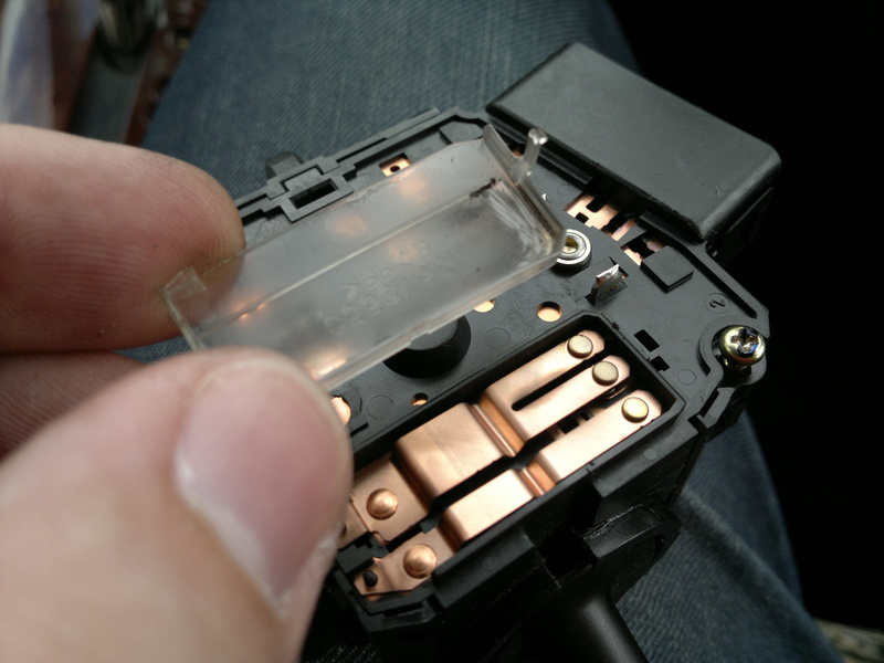

Доброго вечера, подскажите пожалуйста куда копать если уже у вас был подобный опыт.
Сказка: ехал ехал никого не трогал моргал дальним светом пропуская торопящихся товарищей по дороге...
и бабах перестал свет гореть что я не сразу понял так как ехал днем.
Суть: переключатель ходовых огней "граната/рычаг"
1 положение на себя даёт по прежнему = моргание дальним
2 положение рабочее среднее ближний = ноль эмоций не горит ничего
3 положение дальний всегда = ноль эмоций не горит ничего
*перестало гореть на ходу, если 100500раз по включать может "схватиться", похоже на обрыв провода.
при кручении выключателя off-габарит-ближний
в положении габарит все нормально горит красные задние габариты и ПТФ-включаются с отдельной кнопки.
в положении свет включен - иногда проклюнется но уже прям редко.
Умозаключения - подох переключатель рычажный? отошли провода? пока в рулевую не лазил, как там подушки отцеединяются или там чтоб до проводов добраться не надо сам руль снимать, видел пару болтиков когда руль выкручен...

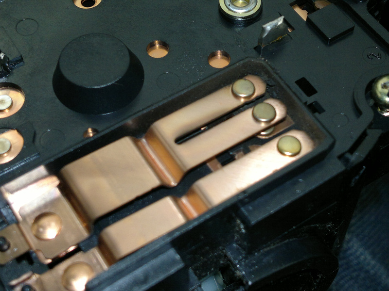

вобщем полез разобрал увидел )))
картина маслом:
рычаг был обильно смазан солидолом, который попал на проводящие дорожки )))
картина маслом:

Вобщем очередной раз убеждаюсь в том насколько наши законы созданы для того чтобы мы жгли больше бензина.
убивали включенным светом генератор (в процессе езды нагрузка основная на щетках) / аккумулятор (забыл выключить и прочее).
сюда теперь из своего опыта добавлю что выключатель этот связан напрямую с фарами, там нет реле которое можно тупо поменять и не разбирать рулевую обшивку и ковыряться в переключалке.
т.е. вывод такой что при постоянно включенном свете т.е. не ночью. этот узел неплохо так греется и я уверен в тачках старше 8-10 лет будет такая же картина с отгоревшими контактами где использована подобная конструкция с обычными прижимными пластинами.
