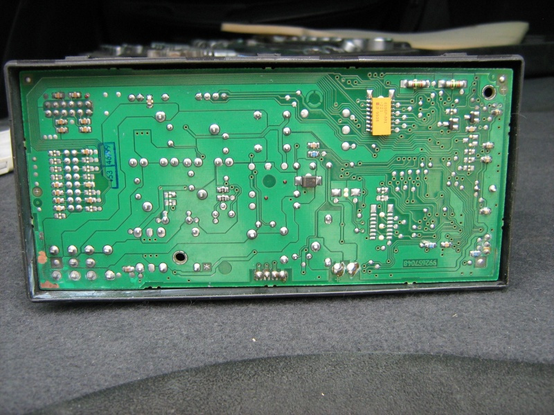

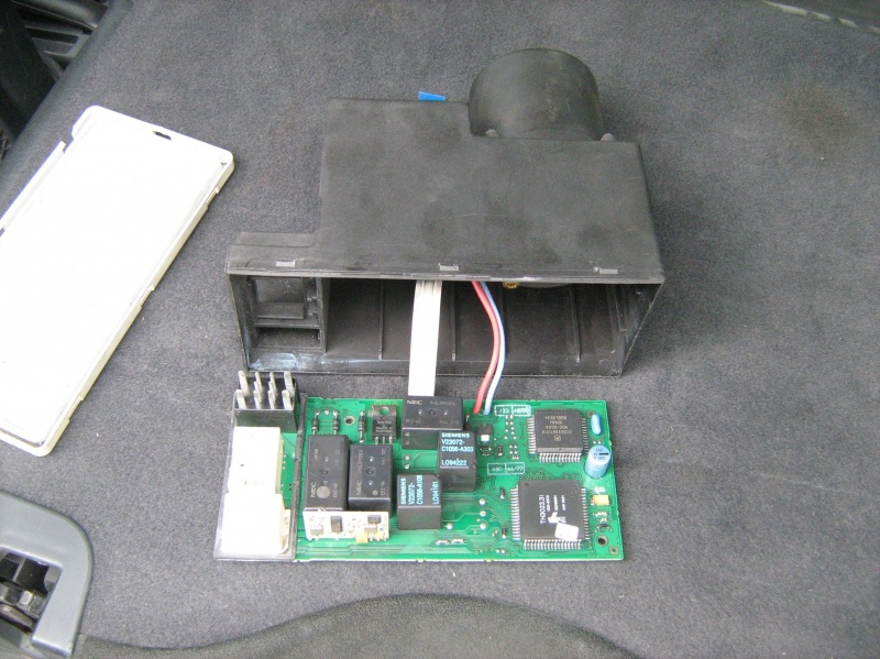

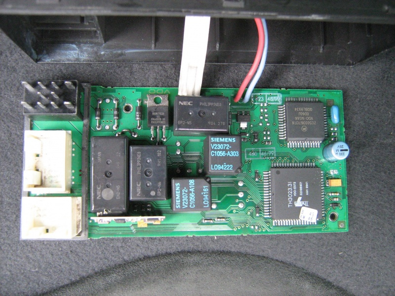

Здравствуйте! Есть т.н. "блок комфорта" от автомобиля Audi 99 г.в. Он управляет электростеклоподъёмниками, внутренним освещением, люком и пневматическим центральным замком. В корпус сего устройства попала вода, после чего оно не подаёт признаков жизни. Реально ли восстановить работоспособность?
В теории реанимировать можно попробовать, на практике - зависит от масштаба разрушений.
Павел Сергеевич
красивые фото!
если не поможет сушка обычным феном для волос, минут так 30-40, то проще купить на разборке если там такое бывает. Это личное мнение. посмотреть визуально на следы коррозии, смазать глицерином и потереть щеткой подозрительные места. промыть и высушить повторно.
Так как у меня аналогичная проблема была пришлось выдумывать схему и паять самому, зато теперь все так как я хочу работает.

Именно такого на разборе не нашёл, взял аналогичный. Теперь свет в салоне не горит вообще и ЦЗ не открывается кнопками на ключе.
Говорят эта балда программируется через диагностический разъём и ключи привязывать надо. Куплю шнурок попробую.
Трог
По моему на 3 фотке, в нижнем левом углу, видимо где был основной источник попадания влаги или даже воды видно разрушения дорожек...
Или мне кажется? так что сушка феном тут не поможет

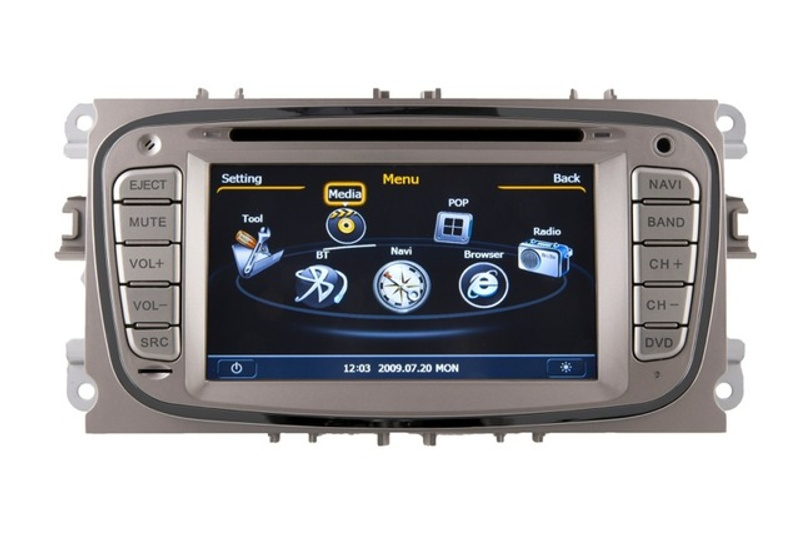

Лис, есть китайское ноу-нейм головное устройство для Ford Focus2/Mondeo и пр.
Полгода исправно работало, в один прекрасный момент отказал экран - пошли полосы, которые меняются периодически. При этом тач работает. Отдавал в пару мест "посмотреть" - разобрали, посмотрели, вроде бы все на месте, дальше лезть не стали. В одном из мест порекомендовали Вашу станцию. Возьметесь?
Примерное фото устройства:
Подобное встречали на "прадо" - чинилось с переменным успехом, так что гарантировать результат не могу. Но посмотреть сможем.

Подобное встречали на "прадо" - чинилось с переменным успехом, так что гарантировать результат не могу. Но посмотреть сможем.мне тоже самое чинили с год назад, тоже с переменным успехом... ))
кстати, после крайнего ремонта (который не удался), дисплей сам собой "ожил" через пару месяцев и работает по сей день
жаль только, радио так и не ловит - "шипучка" в основном, но иногда так же само собой оживает...
