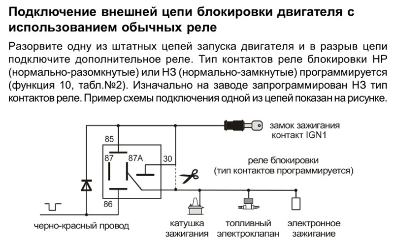

Осталась мысль, что сигналку поставили в разрыв какого-то датчика, например того же положения коленвала, и где-то реле не срабатывает и не видит ЭБУ что коленвал крутится.

И еще, почему под сомнение попала сигналка: в большинстве случаев, если не заводится, ставишь на охрану, снимаешь, и тут сразу заводится. Может конечно совпадение, но сомнение посеяло.
Осталась мысль, что сигналку поставили в разрыв какого-то датчика, например того же положения коленвала, и где-то реле не срабатывает и не видит ЭБУ что коленвал крутится.тогда бы джекичаном светил, что датчику кирдык

Все еще очень похоже на сигналку, как будто блокировка запуска не всегда снимается. Слишком много с этим совпадений, что при перепостановке на охрану проблема часто исчезает.

Как вариант, если подключена эта функция. И контакты реле окислились или подгорели.
Думаю найти блок и проверить данное предположение.

Сегодня опять повторилось, с утра нормально завелась, приехали в центр по делам, через часа полтора опять не заводится. потом с перерывами пробовали заводить, минут через 20 завелась.
Сигналка все же заведена на стартер, так что как причина отпадает.
