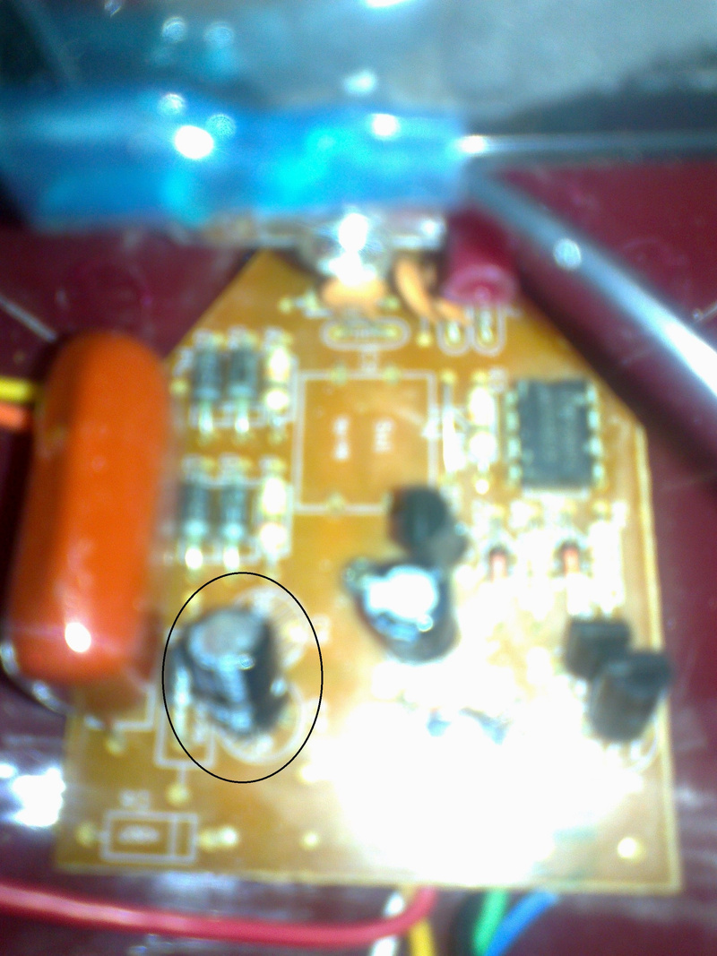

Вчера пошел в очередной раз покопаться в подкапотном, вдруг там осталось что-то интересное, чего я не знаю? Взял с собой специально приобретенный для этого аккумуляторный фонарь, отработавший несколько лет без проблем. Он не заработал, я его поставил на зарядку, но и через два часа зарядки он не включился. Открыв его, я увидел, что слетела одна из клемм слетела с аккумулятора и почувствовал запах горелого. Клемму я надел обратно, снова посатвил на зарядку, но эффекта ноль. Осмотрев схему, обнаружил вздувшийся конденсатор на котором написано 100 mF 16v. На фото это черный слева, рядом с красной большой штукой, не знаю, что это такое. Вопрос: имеет смысл менять этот конденсатор или из-за снятой клеммы там всей схеме капец пришел? Если да, то где максимально близко к телецентру можно купить радиодетали? В Радиотехнике, как ни странно, нет.

Большая красная фиговина это тоже конденсатор - проходной на примерно 330нанофарад либо 1микрофарад.
334 либо 105 соответственно маркировки.
проверить до кучи диоды и резисторы на соответствие номиналам и проводимости. больше по сути там ломаться нечему.

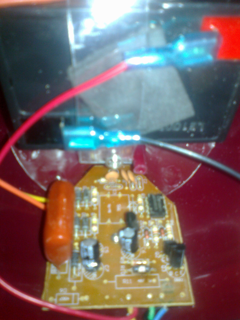

Господа, шарящие в электронике! Замена конденсатора ожидаемо не помогла, прошу помощи!
Фонарь того... Работает светит при заряженном аккумуляторе, но не заряжается. Если кому нужен на запчасти/опыты - забирайте за 0,5 ессентуков или безвозмездно.

Аккум купи, на 6в, а то в твоем одна банка уже в раю. После отключения питания, 4 вольта показывал аккум.
Павел Сергеевич
банка = 2 вольта там обычный свинец, нечего мудрить.
зарядник не работает потому что видать диагностировать никто нормально не может.
