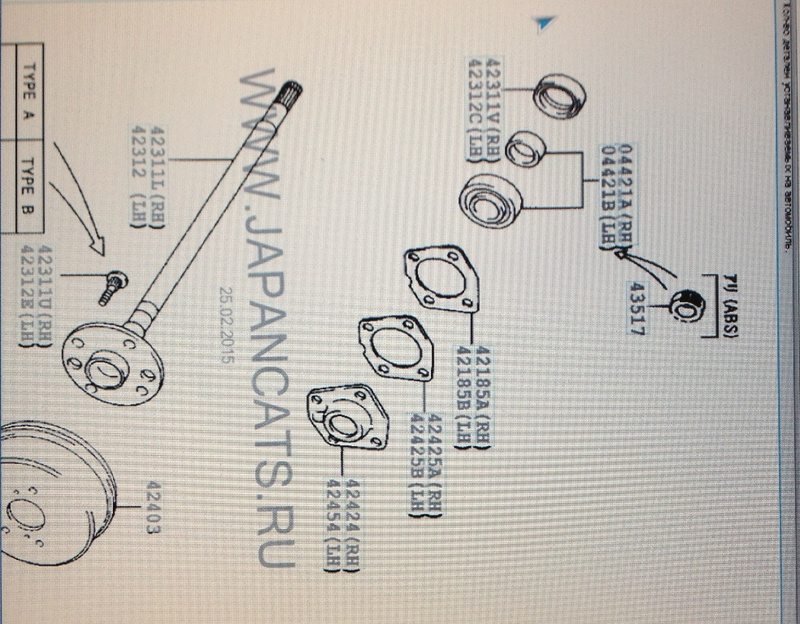

Еще такой вопрос по схеме: в 2012 году я менял подшипники и т.д. на обеих полуосях. Стоит ли менять все еще раз или заменить сальник?* Он под номером 42311 и 42312 соответственно

По схеме моста..сапун с резьбой явно..но ждать минимум 4 дня в одном известном инет-магазине
Я его вижу на мосту..но подлезть не смогу

к меня тек сальник фланца моста, собрался меня, даже сальник купил, но что-то дернуло меня сапун проверить. он оказался забит грязью до полной непроходимости. снял, отмочил, прочистил, прикирутил. вот уже полтора года мост сухой, даже сальник не менял, так и катается в машине
PS а что за авто, что для замены сальника полуоси надо подшипнк менять?
несмотря на скепсис Vs забитый сапун вполне может быть причиной течи сальника.Скепсис заключается в том, что это лишь одна из возможных причин.

ЗЫ. При текущем масле в данной конструкции я бы поменял и подшипник.

Не)сальник- крайний)) Масло из моста вымыло смазку подшипника поди..поэтому или набивать новую смазку или менять подшипник..такова логика?
Течет недавно..макс недели 2. Судя по тому, что педаль тормоза стала работать неадекватно.. Неисправность ручника заметил на
прошлой недели, заехав в ауру между этажами...ручник не держал..сейчас и на маленькой горке не держит..
Машина - калдина рессорка с 4 вд (сзади мост)
это наиболее легко и дешево устраняющаяся причинаТы опять путаешь красное с квадратным.
можно сразу мост целиком в сборе поменять, чего мелочиться. хуже не будет
Проверить сапун безусловно полезно, но причина может быть и не в нём.
Можно и мост поменять, а можно и причину установить.
Не)сальник- крайний)) Масло из моста вымыло смазку подшипника поди..поэтому или набивать новую смазку или менять подшипник..такова логика?полностью сомневаюсь что вымыло, так, слегка разбавило.
подшипник чай не в воде катается, а в смеси nlgi2 с трансмиссионкой
сомневаюсь что ему сильно поплохело. учитывая что в мосту у калдины масла с поллитра, такой объем врядли что-то там вымыл
PS если подшипник менять, то на хороший дубль или оригинал. а то может быть хуже чем было
Не)сальник- крайний)) Масло из моста вымыло смазку подшипника поди..поэтому или набивать новую смазку или менять подшипник..такова логика?Логика верна.
Набивать смазку в подшипник смысла нет, т.к. её вымывание сопровождалось износом.
Проверить наличие смазки и люфт подшипника стоит. Исходя из этого принимать решение о замене.
При установке стопорное кольцо не перегреть.
ну а что еще может заставить течь сальник?По степени вероятности:
1. Убитый подшипник.
2. Старение сальника.
3. Некачественная предыдущая деталь.
4. Неправильная установка в предыдущий раз.
полностью сомневаюсь что вымыло, так, слегка разбавило...Для таких как ты мне надо музей держать и при случае фотать и показывать.
Володя, по-моему это ты что-то путаешь
я нигде не утверждал, что причина течи сальника - исключительно забитый сапун
Запутали..посоветовали СТО, позвонил..сказали менять только сальник...остальное не трогать...я в раздумьях.. изначально решил победить жабу и менять и сальник и кольцо АБС и подшипник...мда....
Для таких как ты мне надо музей держать и при случае фотать и показывать.покажи![]()
я, в отличие от некоторых, не столь категоричен в суждениях и всегда подчеркиваю, что написанное лишь мое личное мнение
