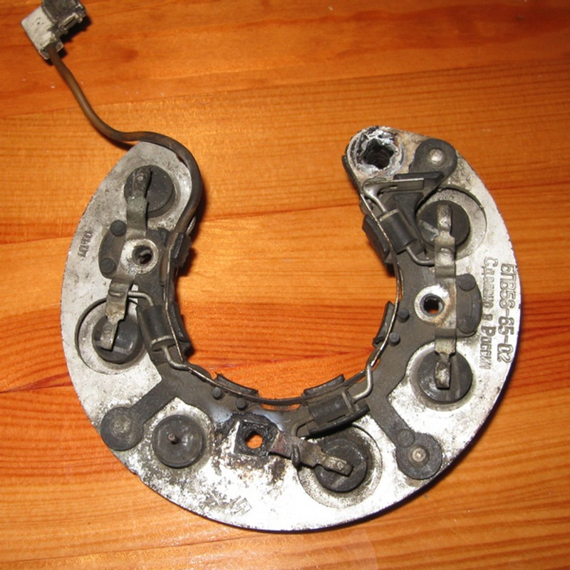

Поменял сгоревший диодный мост на генераторе, завел-не горит лампочка заряда АБ и заряд судя по вольтметру штатному на приборке, не идет.
Отгенератора идет тонкий проводок, именуется как "61", по схеме вроде как он идет от генератора, через предохранитель и через лампу,...вобщем отрезал его от блока предохранителей, примотал к "+", зарядка АБ пошла, лампа так и не горит, в чем может быть дело?
да, и еще почему то когда глушишь, стрелка вольтметра тресется как бешеная
Отгенератора идет тонкий проводок, именуется как "61", по схеме вроде как он идет от генератора, через предохранитель и через лампу,...вобщем отрезал его от блока предохранителей, примотал к "+", зарядка АБ пошла, лампа так и не горит, в чем может быть дело?Восстанавливайте проводку как полагается и начинайте с регулятора напряжения (щеточный узел).
Регулятор напряжения, как менее затратное был заменен первым делом на новый
может, осталось разобраться почему заряд не идет
Диодный мост? Не факт, что новый - рабочий.
У меня было на новой подкове - холодная - заряд идет, поднагреется - пропадает.
Просмотрел весь мост с лупой, нашел разрушенную пайку. При нагреве контакт пропадал и вуаля.

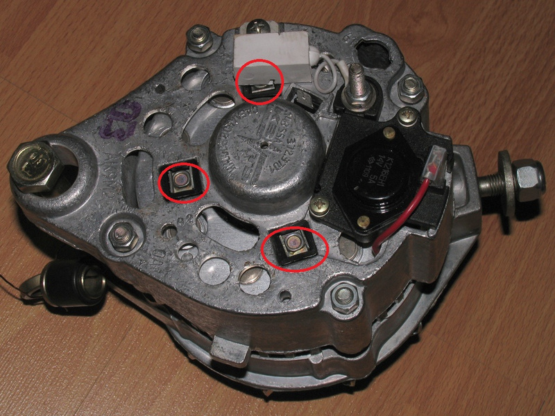

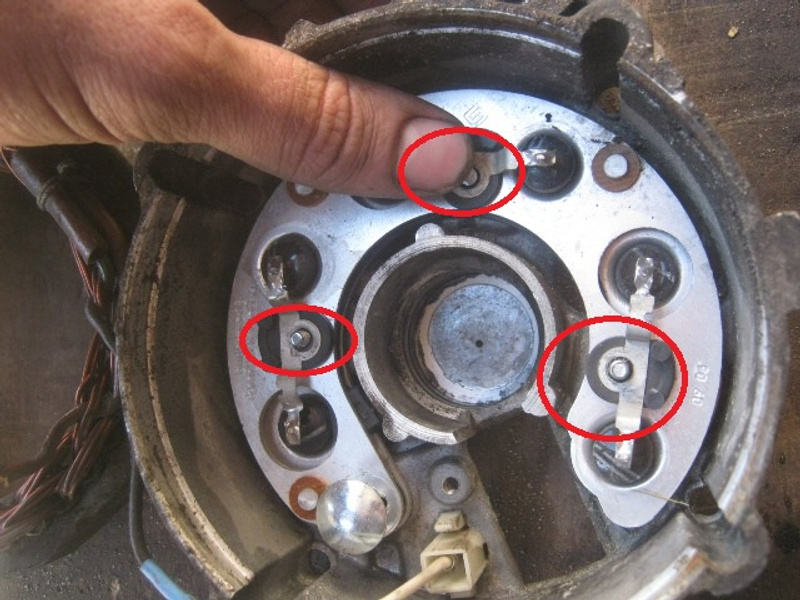

Вдогонку.
Бывает, что теряют текстолитовые шайбочки винтов, которые держат подкову и прижимают контакты обмоток или путают местами эти винты (винтов четыре - концов три). Получаются выходы обмоток замкнуты на массу.

"теряют текстолитовые шайбочки винтов, которые держат подкову и прижимают контакты обмоток или путают местами эти винты (винтов четыре - концов три)"--так, вот тут интересно, может оно самое, чет пока не понял где там изолирующие шайбочки
вот тут типо изолирующие шайбочки чтоли? и где там четыре винта которые можно спутать, три мелких, один здоровый
Картинку приложить не могу, опишу словами.
Подкова прикручивается четырьмя длинными (сантиметров по 10) винтами, они же эти винты прижимают выводы обмоток (провод с такими колечками) к контактам подковы (те места, что обгорают при пробое диодов). Прижимают они эти колечки через пластмассовые или текстолировые шайбочки (чтобы сам вывод не коротил на винт). Вот эти места и надо проверить (Ну и может неровно лечь вывод обмотки).
Гена немного другой, чем на зубиле, но принцип тот же.
Не думал, что такой древний будет. Чтобы подкову поменять, надо что всего гену разоборать?
Понял вас, у меня другой мост немного, у меня там не колечки а спец вставки квадратные изолирующие, не, они на месте
да, надо всю разобрать, да там 4 гайки открутить только и всего то
