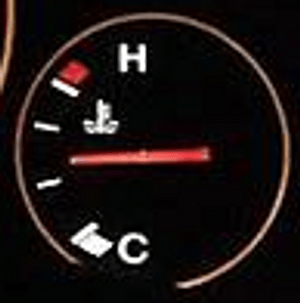

А в +34 и в Семинский и в Чике-Таман - стрелка пошла выше середины, не ушла в кипение, но тем немене приподнялась до следующей отметки. (на фото - отметка которая сразу выше стрелки)
Это норм или таки не справляется система охлаждения?

Бензинка, с субаровским четырехвальным ej254
Ну еще радиаторы проверь, может забиты грязью, особенно нижняя часть.

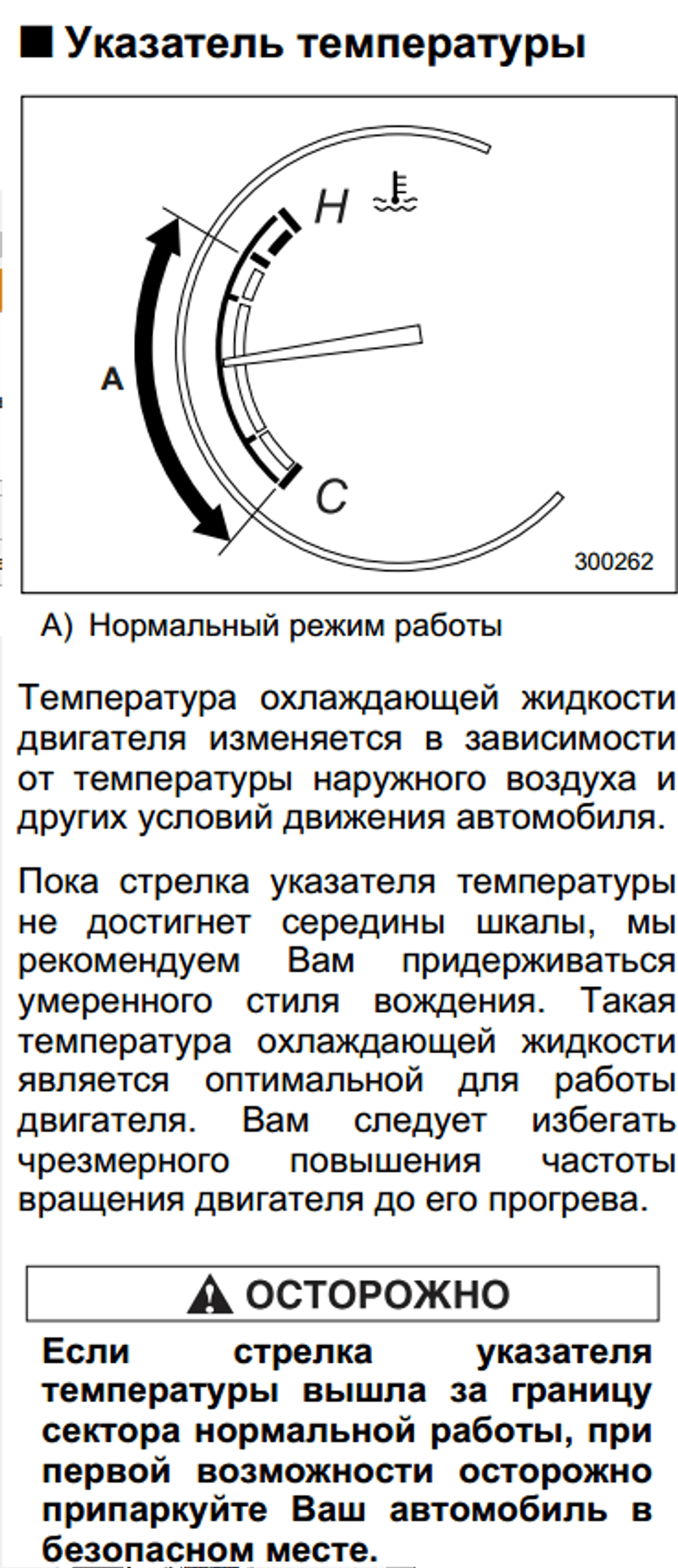

Что мозги греть, когда узкоглазые инженеры уже за нас всё погрели? Стрелка не в красной зоне? Значит двиг работает в допустимом тепловом диапазоне. Не мешайте машине ездить.
Да тут знаешь. Он пишут постоянно что типа если чуть выше середины поднялась то уже караул, двигателю капец, сушите вёсла.
Вот и волнуюсь. Машинка то одна
Покупи датчик с таблом, который градусы показывает, а не середины, и там станет понятно, напрасны твои волнения или нет. Вот на нормальной машине бывало прицепишься ваг-комом и радоваешься, видя все цифры на ноуте, о многих из которых даже не подозревал.
Что мозги греть, когда узкоглазые инженеры уже за нас всё погрели? Стрелка не в красной зоне? Значит двиг работает в допустимом тепловом диапазоне. Не мешайте машине ездить.Какое мудрое изречение...
Он пишут постоянно что типа если чуть выше середины поднялась то уже караул, двигателю капец, сушите вёсла.Ты сначала вроде бы серьёзно спрашиваешь, потом иронизируешь побугагать и после этого надеешься получить адекватную информацию?
Я не могу найти тот пост, но я помню как кто-то писал, по-моему даже ты, что чуть чуть выше середины - и все, голову ведет, что еле разобрать можно двигатель, и прочие ужасы. Так что это не ирония. Не помню кто писал.
Так вот найди и прочти.
Я писал, что для двигателя ненормальный тепловой режим вреден. Не смертельно но вреден.
Степень вреда на дизеле кратно выше. Так же степень вреда зависит от степени нагрева выше нормальной рабочей температуры и частоты прецедентов.
Т.к. у тебя не дизель, то можем его не обсуждать.
Да и вообще, все эти вещи прописаны как в инструкции по эксплуатации, так и в каждой автодатовской книге.
То есть, по Вашему, красный сектор на термометре рисовали дизайнеры от балды?
Ещё раз: допустимый тепловой диапазон работы двигателя на то и диапазон, а не: "стрелка строго горизонтально". Двигатель рассчитан на долговременную работу в этом диапазоне. А приборы на то и приборы, чтобы определять опасную(красную) зону. Если стрелка ближе к красной зоне но не в ней, то система охлаждения справляется со своими прямыми обязанностями - удерживать необходимый тепловой режим. Да, пусть и не так эффективно, как если бы: "стрелка посередине". На то есть масса причин, начиная от внешних(жара), заканчивая внутренними. Можно, конечно, и провести шмон, заменить, промыть. Но это всёравно, что покрышки менять каждые 1000км на новые, ибо изношенные имеют уже "не те параметры".
То есть, по Вашему, красный сектор на термометре рисовали дизайнеры от балды?Красный сектор - значит серьёзные последствия уже здесь и уже есть.
Думаю, не нужно объяснять, чем "нормальный" режим работы отличается от "оптимального" и от "аварийного"?
