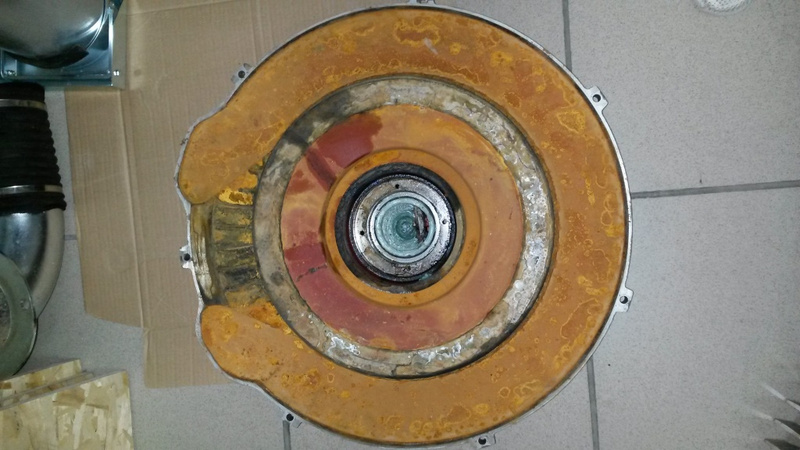

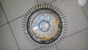

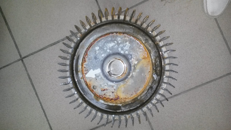

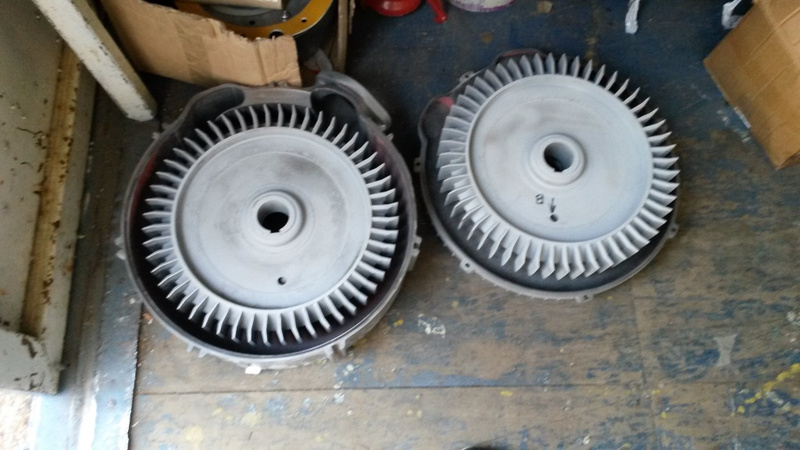

иногда цель оправдывает средства.
я ими пользовался недавно.
но у меня оборудование было прецизионное!
его пескоструить было нельзя, балансировка нарушиться могла и шершавость поверхности стала бы чрезмерной.
для авто может и дорого. :dnknow:
