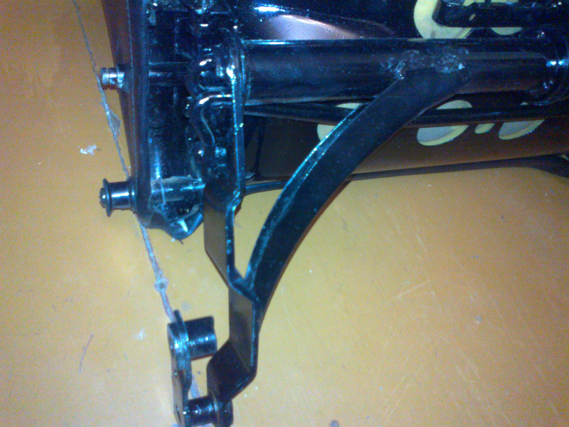

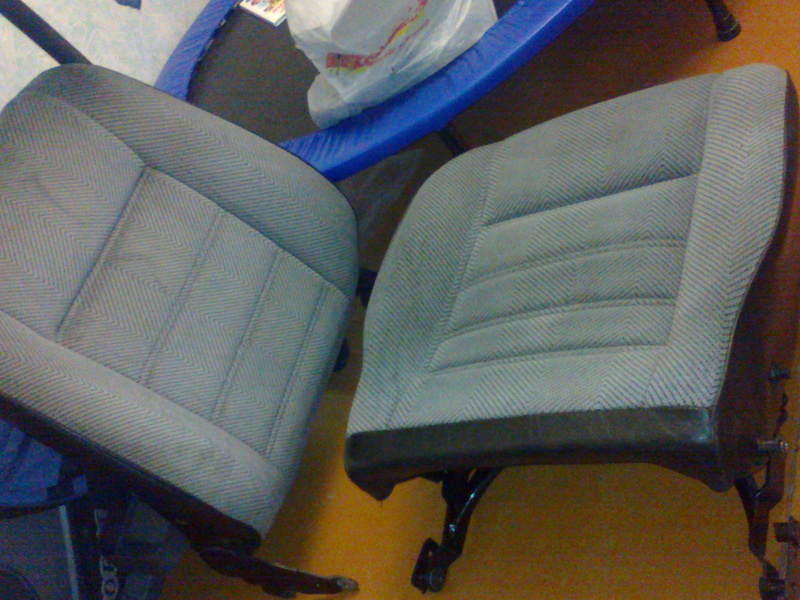

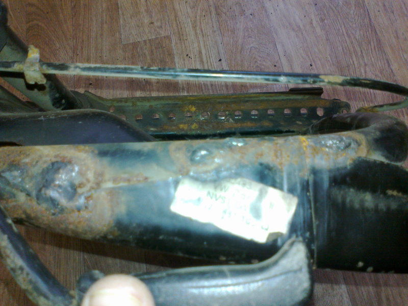

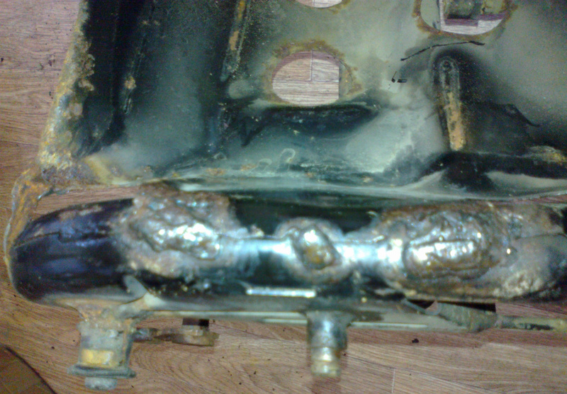

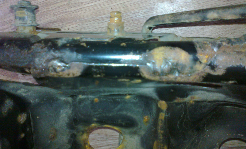

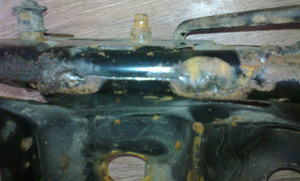

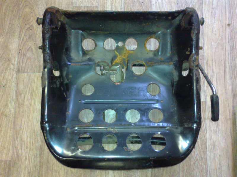

Третьего дня добрый человек из Волгограда прислал для моего и без того раритетного авто еще более раритетную сидуху с регулировкой высоты подушки. Я ее разобрал, и выяснился ряд фактов:
1. Сидуха (нижняя, горизонтальная часть) состоит из П-образного каркаса и приваренного к ней штампованного "корыта" (фото 1).
2. Кто-то весьма упитанный довел сиденье до того, что родная сварка корыта отвалилась от каркаса.

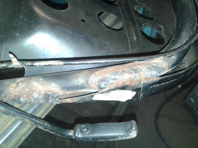

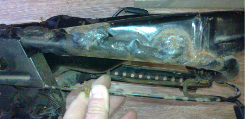

3. Для решения этой проблемы обратились к человеку с недостаточно прямыми руками и он наварил... в общем как смог, так и наварил (остальные фото).
Очень хочется, чтобы аккуратный специалист по сварке сделал примерно следующее: срезал болгаркой эти адские следы сварки, после чего сделал новые аккуратные швы. "Следов" оставлено примерно в 10 местах. Кое-где хотелось бы сделать небольшие заплатки, но это уже опционально. Естественно, на возмездной основе, желательно в разумных пределах. Желательно левый берег или в выходные.
Подскажите, куда обратиться?

Ого умельцы... привози на днях вечерком, думаю сможем чего придумать.
p.s. Там челое что есть вообще?
Он электродом походу пытался варить.
скорее всего, и похоже не тем током...... и возможно не руками.
Умельцы да... Но там все целое. Конструкция сохранила функциональность. Только по краям вместо родной точечной сварки эти уродские блямбы. И хоть под обивку сиденья никто заглядывать не будет, я же буду знать что у меня под "нижними 90" такой кошмар и буду горевать... При необходимости "корыто" можно с другого сиденья снять, у меня их пять. Однако, мне кажется, все не так фатально - местами болгаркой зачистить, местами заплатки на "корыто" ну и аккуратно проварить полуавтоматом по периметру. Подъехать могу хоть сегодня, практически в любое время, скажи куда и когда?

Я бы сделал так. Сначала аккуратно болгаркой зачистил все сварные швы и точки в плоскость свариваемых деталей. Потом посмотрел бы качество шва. Вполне может быть, что приварено хорошо и под блямбами расплава обнаружится не шлак, а полноценный шов. Если швы крепкие- варить необязательно, можно грунтовать и красить. Если всё же нужно варить- я за газ.

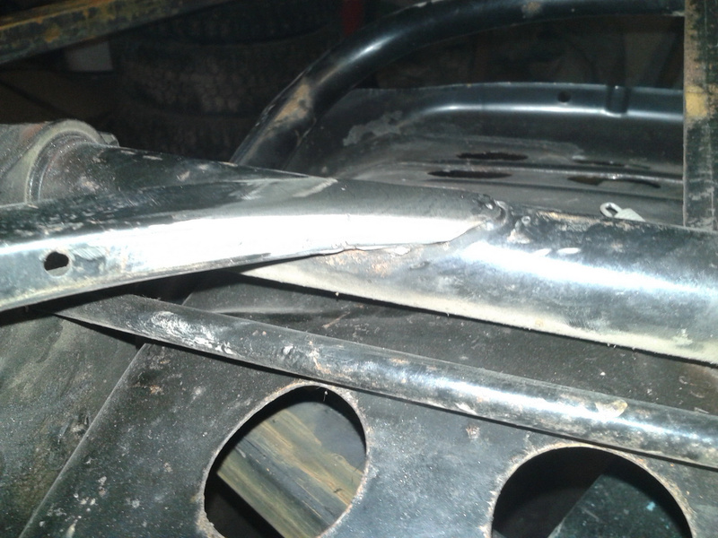

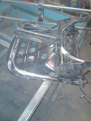

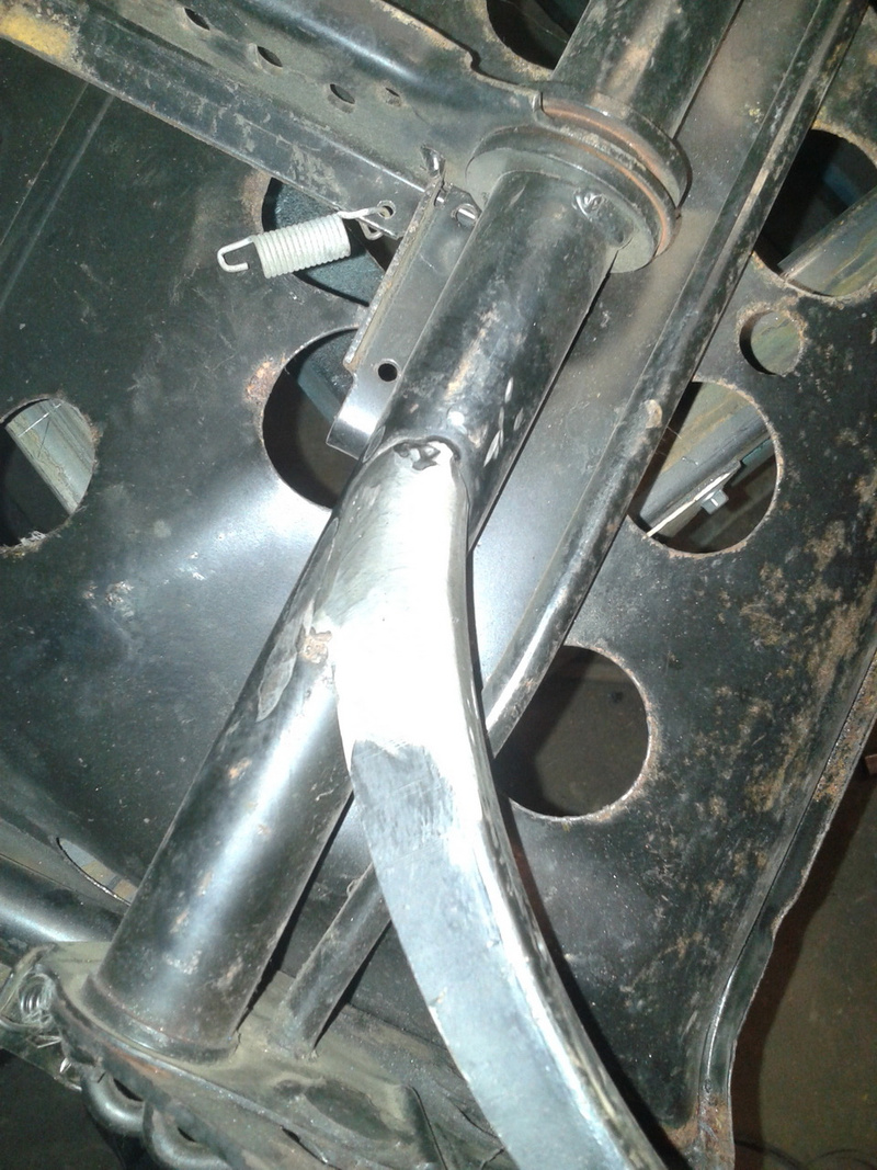

Таки вскрытие показало, блямбы сделаны на месте дырок которые прожгли, чем варили не понятно, даже трубу каркаса прожгли а она как не как 3,5 мм стенку имеет... А с ГАЗом там делать нечего, полуавтомат решает вопросы, но самое сложное поймать оригинальную геометрию, там не все ровно было изначально, много мелких изгибов, а как раз на них и накидали сваркой... А вот шлака на удивление почти нет!
Если требуется, готов предоставить другое, не ремонтированное сиденье для понимания геометрии.
Уже разобрались, там все не хитро, просто много "мусора"

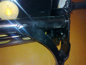

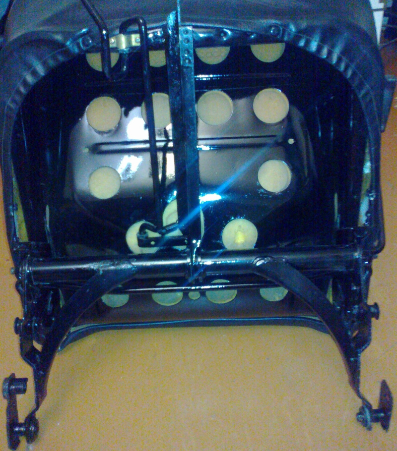

Ну Юра, ну кудесник! Я в шоке в хорошем смысле слова!
На конвейере оно не было таким красивым
Огромное спасибо!!!
Прегромнейшее!!!
Огромное спасибо!!!

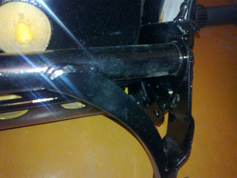

Прегромнейшее!!!Да, мне тоже скинь для коллекции, не успел, точнее забыл зафотать. А получилось то, что можно было сделать, метал прогоревший, дальше только менять все что тоньше 1,5 мм, тоесть почти все)

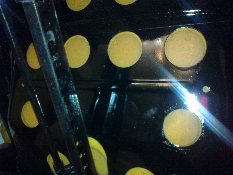

я тут уже после твоего отъезда подумал, а ведь та часть днища в которой круглые отверстия, если пескоструйка пробьет, можно же вырезать и просто лист без дырок вварить, фонкционала эти отверстия я так понимаю не несут. Но тогда придется разбирать балку которая под ним идет.
Пескоструйку заменили наши с тестем золотые ручки
с крацовками, шкурками, химией и той самой матерью, все равно речка замерзла и на выходных больше заняться было не чем. Поскольку железка снова у тебя, нафотай, сколько хочешь.
с крацовками, шкурками, химией и той самой матерью, все равно речка замерзла и на выходных больше заняться было не чем. Поскольку железка снова у тебя, нафотай, сколько хочешь.Шолом, братья и сестры! Что-то не догадался нафотать голое железо до установки обшивки, но поверьте, там все так же красиво. Обшивка снята с пассажирского сиденья праворульной Сантаны, все намыто на 4 раза моющим пылесосом, спасибо продавшему его мне камараду. Сегодня-завтра все сохнет, затем соединю сиденье и спинку и установлю. И повторю: огромная благодарность Юре!
