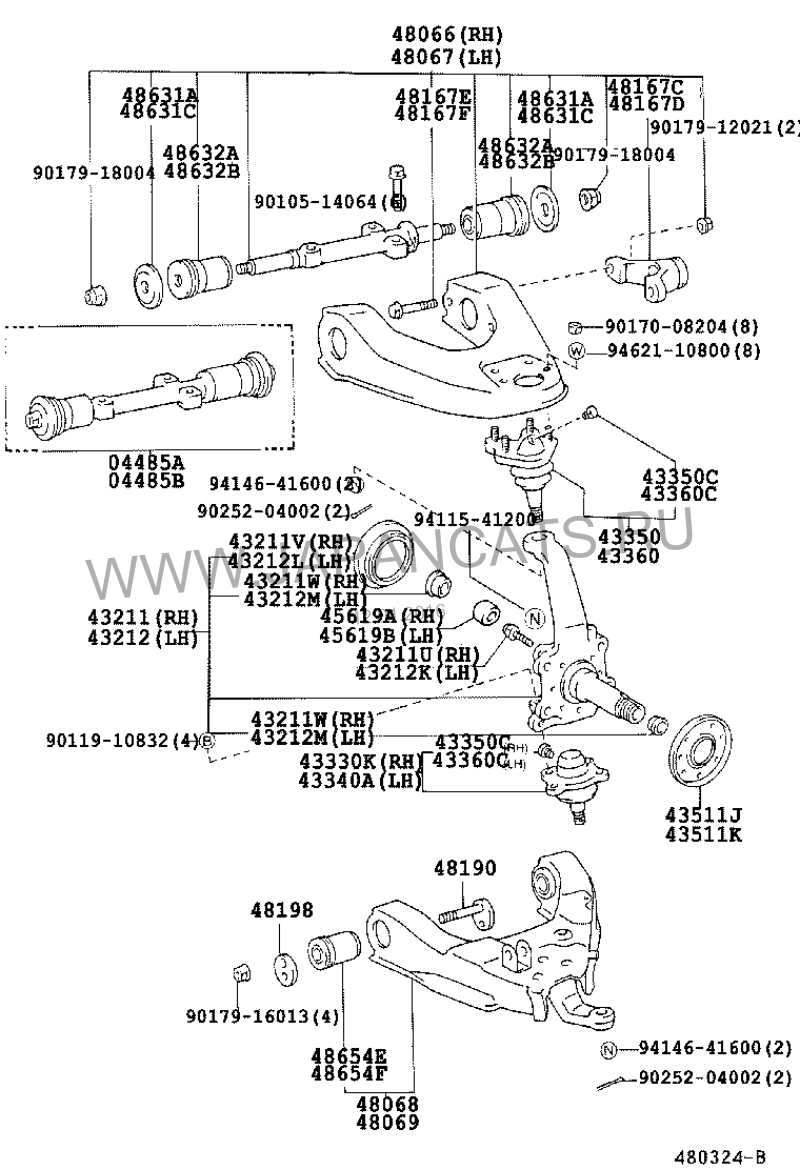

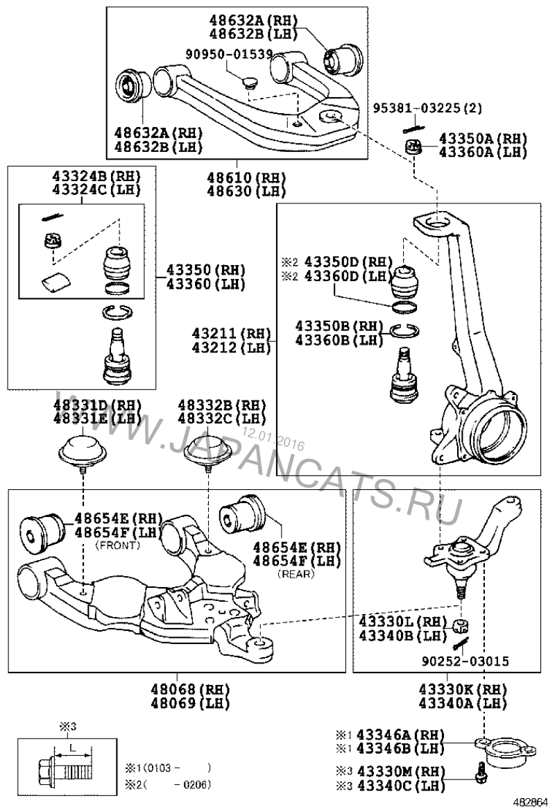

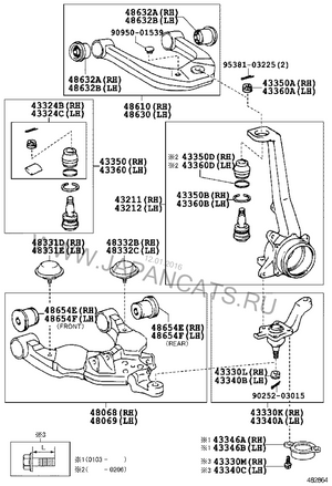

Ты же уже писала, что сулят замену передних кулаков из-за проблемы с резьбой.по картинке вроде там к нижней шаровой прикручиваются наконечники, может их поменять?
или я неправильно понял где откручивается? шаровая от кулака откручивается?
у нее свапнут мост вперед, насколько я помню
тогда тем более интересно посмотреть что за поворотный кулак с резьбой для болта который соединяет сошку с колесом. из описания нифига не понял
по картинке вроде там к нижней шаровой прикручиваются наконечники...Не прикручивается там ничего к нижней шаровой кроме рычага нижнего и поворотного кулака даже на родной независимой подвеске.
все равно не понял что откуда откручиваетсяВкладочку "Рулевое управление" открой.
тогда тем более интересно посмотреть что за поворотный кулак с резьбой для болта который соединяет сошку с колесом. из описания нифига не понялПопытаюсь объяснить))

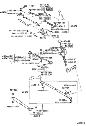

На каждом колесе (на поворотном кулаке) имеется сошка, на которую потом идут наконечники, а на наконечники рулевая тяга. Вот эти сошки с каждой стороны крепятся к поворотному кулаку. И в месте крепления к кулаку они постоянно откручиваются.
Я в схемах не шарю - не могу показать на картинке:)
Вот и нет... Там идет болт, на нем конусная шайба (или гайка - не знаю, как правильно назвать). Я спрашивала, можно ли поставить гайки со шплинтом, мне было отвечено, что нельзя (почему нельзя - до меня не дошло, я ж блондинка)
видимо детали 45611 и 45612
а кулаки алюминиевые или сталь? может в них резьбу покрупнее нарезать?
странно что деталь рулевого управления крепится просто так, без шплинтов
шпильки там в кулак вкручиваются и если резьба в кулаке нарушена - значит, выкручиваются шпильки из кулака, а не гайки, и шплиновать там нечего.

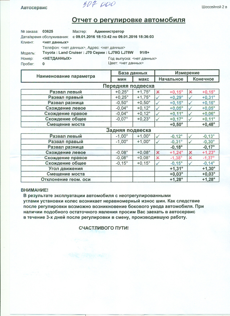

а чей мост у тебя вперед вкорячен? и пары какие
судя по распечатке 78 прадик?

Развал-схождение делали по LJ78? А само авто LN130? Я правильно понимаю?
В общем то могу предложить помощь советом или делом.
Да, прадо 78. Пары 4,88 (сзади на них же поменяли)
