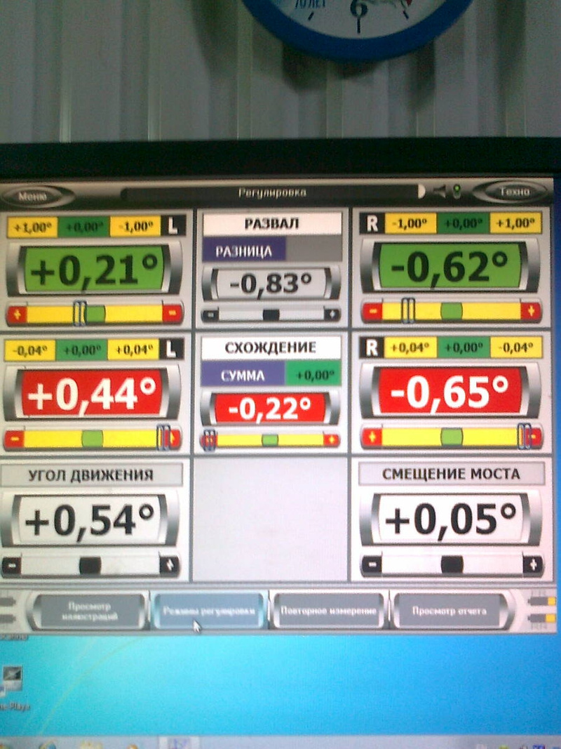

Схождение по LJ78 - верно, авто VZN130.

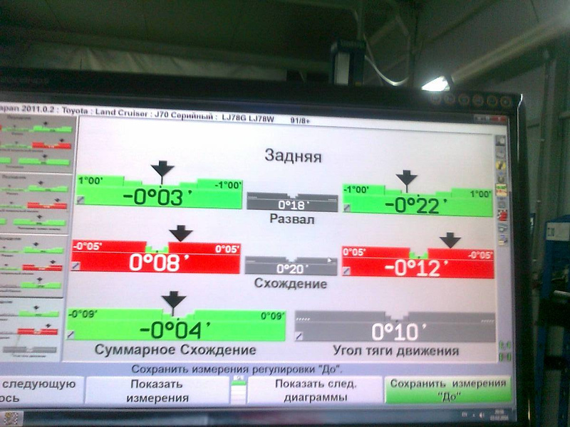

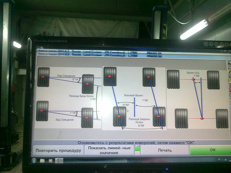

Хочу потеоретизировать о причинах такого смещения заднего моста (картинку со стенда прикладываю).
Что (помимо нарушения геометрии рамы) могло на это повлиять (такое смещение выявлено именно после дтп)? Конечно, допускаю, что при проверке рамы замерщик мог не заметить проблемы.
Напоминаю, что удар пришелся в правую переднюю часть.

А в чем тут, собственно, проблема? )) Значения вовсе небольшие. На левой картинке видим, что передний мост стоит практически на месте. 0.14 градуса ниочем, в пределах погрешности сварочных работ )) Задний.. Может быть гнута одна из тяг, даже вполне неуловимо для беглого осмотра. А вообще 1 градус вполне можно списать на усталость сайлентблоков, например. Ну и гнутый чулок тоже нельзя исключить, загнуть его ОЧЕНЬ легко, небольшой занос с небольшим ударом в поребрик, например.
Правая картинка. Угол тяги легко лечится регулировкой панары..
Средняя- следствие от увода заднего моста.
А вообще.. Какой автомобиль был выбран в компе на развале?

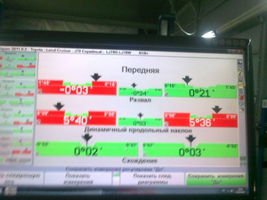

Кстати, а схождение то сделали? )) Кастор вообще мерили? Можно было и с панарами немного поиграться, они двигают мост не только вбок..
