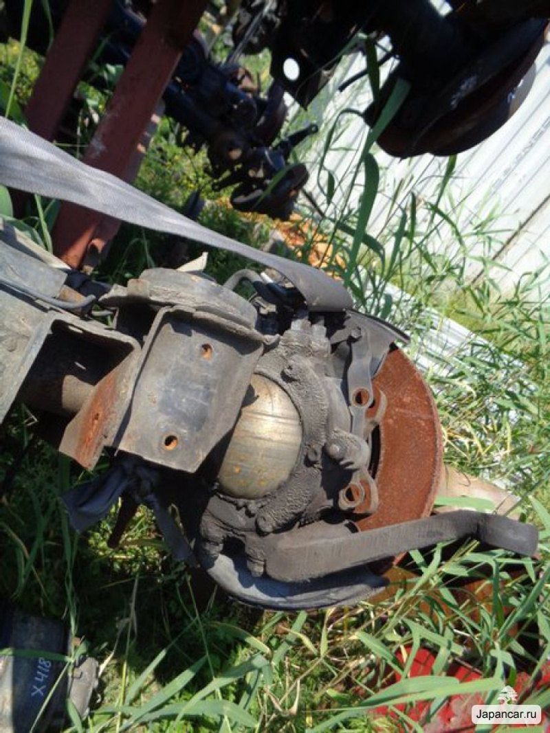

По-моему на картинке прекрасно видно, что они соединяют, не (сошку с кулаком)?... 43211А - это шпилька. Сошка на картинке не отображена, видимо, поэтому вам не понятна конструкция.

Blondiss
А сошка это 45611G и 45612A ?
Шпилек четыре штуки по углам?
А по центру зачем отверстие?
Blondiss
Схождение не так уж важно, торопиться некуда, потихоньку доехать можно.
Как это не лезет?? Как минимум к двум достаточно свободно..
В общем, кто хочет- ищет возможность. Кто не хочет- причину. :biggrin:
shramm
Да как раз важно: по такой погоде с колесами в разные стороны очень неприятно. Да и честно говоря, я задолбалась уже на аварийке ездить 20 км/ч. Мне уже кажется, что меня весь город и все фуры на трассе знают, как авто, передвигающееся исключительно на аварийке)))
Видишь, если бы был четкий план действий, то можно было бы ехать. А так: посмотрим, разберем возможно, а дальше чего (если, например, выясним, что надо все-таки кулаки менять)?
Я пробовала подлезть: насаживается ключ нормально (не на все, конечно, гайки), а повернуть уже никак - не хватает места
