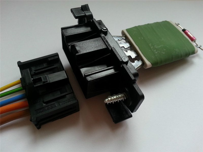

Так может, резистор вентилятора глянуть сразу? Не знаю как на санни, но обычно он там рядом.
Там не типовой резистор как у тойоты (открытые спирали сопротивления), а плата с дорожками.
Ломаются редко.

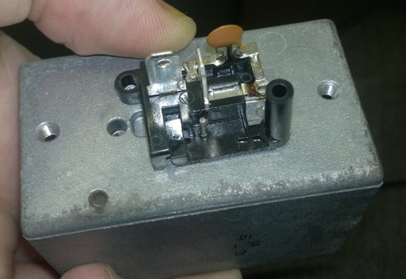

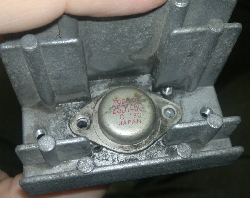

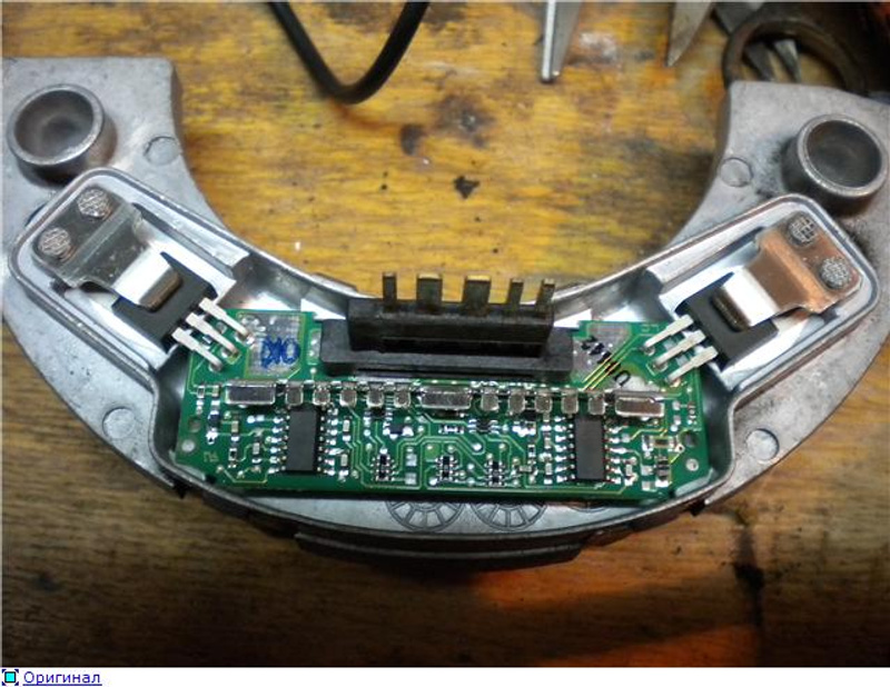

я угараю как в каталогах так и тут резистором кличут Обычный биполярный транзистор.
И проблема там чаще всего от термопредохранителя на 121градус. стоит в эмитере(истоке) у биполярного(полевого) транзистора, нужное подчеркнуть.

так ведь можно совсем угореть...Спасибо за фото - очень расширило мой кругозор. Моя фотка это CR-V -шная якобы "резистанс" по каталогу, да и в мануале от автодаты.
http://formula22.ru/photo/G006100/G006100.jpg
ваш пример 100% резистор который понятное дело обдувается внутри потоком.
Про керамику тоже забавный конструктив.
Минус у таких девайсов понятный я думаю каждому потеря в тепло обычного резистора и "тупость" схемы.
Плюсы - не страшна ядерная война, электроники нет - будет крутиться и через 200 лет если окислами не съест.
